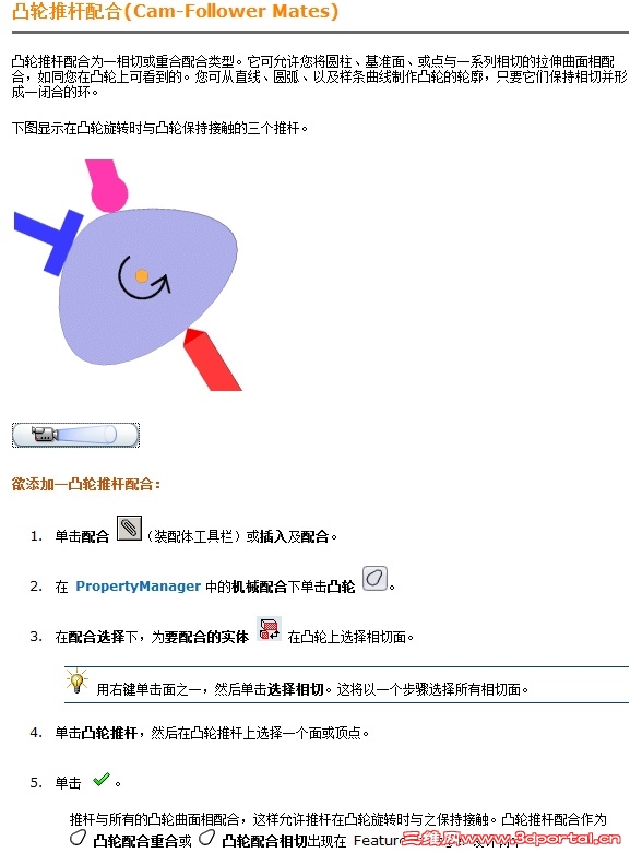

在 SolidWorks 里设计了一个凸轮模拟机构  可是凸轮有多个圆弧相切 而成 在模拟里没办法实现运动  。我记得SolidWorks里有个 让多个圆弧切线变成一个圆弧拉伸的功能,不过忘记怎么弄了 想不起来了  请大家帮下忙 ...谢谢了

用套合曲线功能

! e* g! A" p! M1 i$ k8 h( O1 b多段相切的凸轮直接可用凸轮配合,尽量不要用套合曲线,套合是有误差的。
