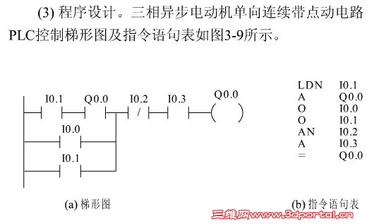

未命名1.jpg 未命名.jpg - ^* \1 o2 G9 x* y1 V* F
% Y% e: K* E9 e) r想问下程序第一行中的点动按钮I0.1为什么不是常闭的,还有热继I0.3为什么不是常闭的?

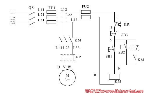

未命名2.jpg ) `, w: o  R1 b; F% R6 Q4 y% o
! ~1 v! P" \$ E  V+ B1 i
给大家附上继电器控制图

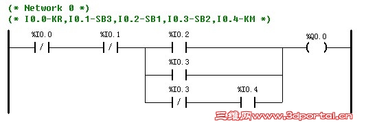

发表于 2010-12-6 11:30:23 | 显示全部楼层 来自: 中国广东深圳
2# 游丝 . t/ w8 N, Y% G) @
如果按照你的图完全翻译成PLC图应该是如下图:/ x! G. H) X' k1 F7 o
但是一般不会按照你这样的接线做PLC程序的

发表于 2010-12-6 23:05:54 | 显示全部楼层 来自: 中国浙江杭州
你的STL中用的LDN已是常闭,只是梯形图上与Q0.0相与的一个I0.1画错了。热继常闭最好不要进PLC,串接在在你PLC输出Q0.0上最好

发表于 2010-12-7 10:00:40 | 显示全部楼层 来自: 中国安徽安庆
梯形图(a)有误,楼主所上传的语句表(b)是正确的,指令第一句不就是LDN嘛,你说LDN是常开还是常闭点呢
1 c2 Z1 Q' g6 v0 r: Y, B关于热继I0.3——————热继常闭触点串接在硬件回路里,而1#PLC输入实际硬接点用的也是常闭点,即1,而软件梯形图里用常开也表示1,意即接通,若是在梯形图用常闭点,正好相反,变成0了,能流停止,Q0.0不得电。
" {  O' _& f( W8 q$ ?一定要理清常开常闭的逻辑关系!
 楼主| 发表于 2010-12-7 19:25:21 | 显示全部楼层 来自: 中国江苏无锡
如果第一个I0.1改为常闭点,个人认为好像也有点问题。用扫描周期来阐述
  k2 x6 d7 h% K) [
& t8 A: b$ S  ?5 C' H3 r: {* f 点动的情况下7 Q7 w1 K& ]$ y6 o! `8 z! r% f& l( d
% D+ ~2 V1 B1 {      在第一个扫描周期合上I0.1,则Q0.0输出为1;
+ ^: O0 G& ]3 Q( V% _% ~+ }      在第二个扫描周期中关闭I0.1,此时Q0.0输出仍为1,这样的话就实现不了点动功能了
发表于 2010-12-8 10:08:03 | 显示全部楼层 来自: 中国安徽安庆
10# 游丝
2 Y. Z+ ~+ u5 t' V( U理论上存在这种几率,并不是一定的。但需要纠正的是,应该不是“第二个扫描周期中关闭I0.1,此时Q0.0输出仍为1”,应该是第一个扫描周期还未结束的时候断开I0.1,此时第二个循环未开始,位于梯形图第一条的程序中的Q0.0常开点依旧是1,此时I0.1常闭点恢复闭合,也为1,线圈Q0.0保持得电状态。——这是点动下断不开Q0.0的情况。之所以说只是有这种几率,因为点动按钮是人手操作的,PLC的扫描是ms级的,不可能保证每次按钮断开都在上述状态中。

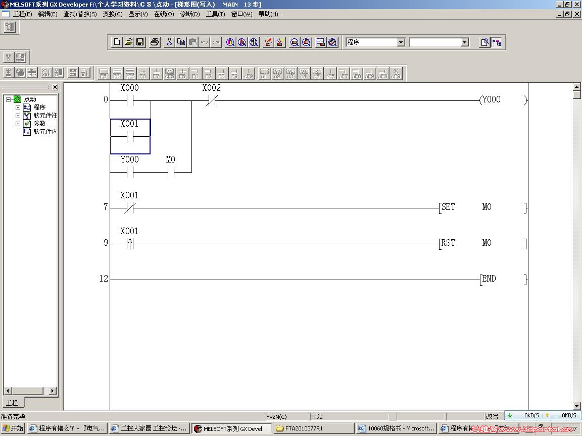

电脑里未装西门子PLC编程软件,我这里有个三菱的示例,可解决此类问题,楼主可参考一下,转化成西门子的。注:X1为点动按钮4 m. ^9 ^. T7 u
pangpang + 5 应助

3 z/ _+ \* j# ?( t0 v9 Z2#帖中的电路图有问题吗?没看出来。这是一个标准的“连续与点动混合正转控制线路”,在许多教科书中都有。9 W( A8 j  d2 i% I8 [
% R! u" p  o: K: u7 |* f) u另外,建议您应避免在较短时间内连续多帖发表。这种情况建议使用“编辑”功能,在一个帖中发表。

1.电路图是没有什么问题的,可以用。5 h& `9 a+ f* E/ @# q) s8 x3 c
2.语句表中的指令也是没有什么问题的,对照第一条指令,就知道梯形图中第一个I0.1应该是常闭的。5 ?  g" k6 B! l7 ^) P3 I
3.该程序一定会产生如“游丝”所说的无法点动的问题,关键就是PLC的连续扫描周期产生,所以学习PLC的一定要注意这个问题。
( U" Q* h+ l; z( E4.另给一个例程:
- |. W" m' G+ |3 O1 j# Ald i0.0
1 e8 N( `+ B% ]8 P( J: E1 Tor m0.04 ?( L* W% w# R/ A  [
ani i0.2
$ o) s# W' P4 Z" ?, n* k, _= m0
. V/ y, y2 [$ Q& ?+ ~! e( }ld m0
9 @. b) L& G/ e5 Wor i0.11 J5 ^8 F3 ^; F6 D" r4 V2 c
an i0.3
& H# w7 e' ]8 r- E; E. L  t6 p' N= q0.0: u/ y2 s* l4 i
这个程序比11#的更好理解一点。
