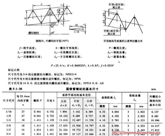

请教各位前辈
) Y/ T2 H; F# e& \/ G. o- S4 h0 K! S2 ?+ H' h# P" y1 H2 h
1 |3 H6 M# `# L
! M8 V/ W6 G$ N* w
外螺纹
$ m  }( l( ~) X# w3 G
内螺纹
) n  R! U) o# f
, ]0 V% m6 W  r# p- q$ o7 \6 W+ a
0 c6 ?! m# i: g) @/ F4 `; ~3 l  V. t# a( L
2 v  K- f2 R: k5 P' g  C
NPT1/2”-14
9 Q8 C- Y0 G* d" {
21.22
- z2 z3 {6 R9 V# ~7 m& R5 b" q
4.48
  e1 g& P1 T) D+ o
* q- k8 @8 g3 S) n* }9 B8 Q1 F1 Y
; [$ y: L1 V; s$ f3 v% Y
有两个疑惑?
9 a! m: C# g  p2 q! {! W1)NPT   后面-14是什么意思啊?& }: G- \# A; Z8 l) v% c
2)其中外螺纹为21.22  内螺纹才4.48?
/ G- v: Z/ \- _还望前辈赐教....
发表于 2010-12-2 20:56:18 | 显示全部楼层 来自: 中国湖北武汉
螺距=25.4/14
1 {! N% v. Y, i' j( }- t" ~4.48肯定错了
发表于 2010-12-2 22:21:13 | 显示全部楼层 来自: 中国湖南岳阳
本帖最后由 TKG-09 于 2010-12-2 22:23 编辑 , y  V( M0 ]5 z( K) l  t5 u
  o9 `1 K. K) |. J: D4 I: r
60°牙型角密封锥管螺纹,每吋14牙,基准距离L的螺纹圈数为4.48圈。
mengfansheng + 2 应助

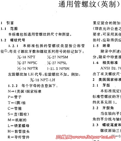

发表于 2010-12-3 18:11:41 | 显示全部楼层 来自: 中国北京
* L  S3 i2 e' H- e* _$ `0 k
, _3 i9 Z2 b( @2 c# U# uNPT   后面-14
6 h& |' k8 n$ j1 P7 U' i美国标准其后的14是一英寸长度内有14扣,而我国则是有效长度14;一般应该标注在螺纹长度上,而不是在NPT *的后边写.
发表于 2010-12-3 18:18:47 | 显示全部楼层 来自: 中国北京
NPT   后面-14
+ R, y/ W6 a8 O7 k美国标准的NPT后面的14是指一英寸长度内有多少扣.. {5 S, ^- M$ y8 S+ M
我国标准是在管螺纹长度上标注有效长度值,具体可以查机械设计手册.+ W$ L8 d9 L6 h" E1 E" t% p
除此,两国的NPT 锥管螺纹的标准在其余方面是一样的.

发表于 2010-12-3 21:47:13 | 显示全部楼层 来自: 中国上海
本帖最后由 lhf999 于 2010-12-3 21:52 编辑 2 y1 |$ V: o, T- h+ v9 s
6 k9 s0 V/ N3 b3 q) W# k, k
NPT 1/2"-14:
! T, E' T! _, x; e) G% X史上最不伦不类的标注。% N; C1 B! ^- m2 u% W% w6 P3 J: A* t
1.不论是中国的NPT螺纹标注,还是美国的NPT螺纹标注,都是没有“"”这个小玩意的。
& t4 U6 A7 y) y+ P" t! W2.NPT在前,说明是中国的标注方法,但是中国的标注方法是省略螺纹牙数项的。  ^& r# p2 n! x
3.如果是按照美国的NPT螺纹标记,应该是1/2-14 NPT,其中的14每英寸牙数。
7 Z9 D* u  [% `4 Q) T( f3 D4 |5 D3 Z7 Q2 G- _, R9 @
不知道楼主给的是什么资料上的,这样的东西直接扔掉吧。5 \0 X, i3 v" P% A- F
/ b; c# Q3 `6 B+ s4 F3楼给出了中国的相关NPT螺纹资料,下面是美国的标记方法。
1 k# w, E; {! b; S0 G+ r  S& T/ J( @3 r% I; h  E$ ?9 }
另外,圆锥管螺纹,应该是不会标记螺纹的有效长度的。
