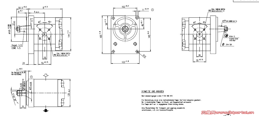

力士乐泵的油口如图,大家有没有用过这款泵的,能给提供一下油口接头吗?

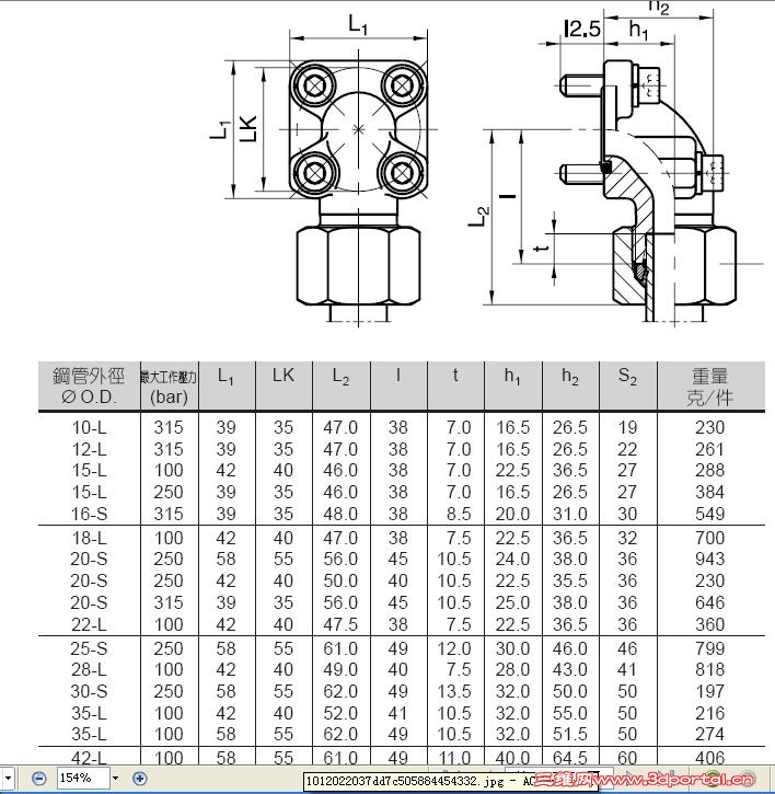

; u4 ?+ G. {0 V" I可以采用派克的BFW90度液压方形弯法兰连接啊
3 T& l1 g6 I1 C: {此液压泵的吸油口和工作油口通径不一样
4 v4 ^- H0 D: E# A吸油采用-BFW30S/LK55
% ^; y0 k6 M6 P6 G; C9 h* g+ e工作油口-BFW20S/LK55

两个油口的接头可以用同样的吗?我的意思是,如果O形圈能够把油口圈住的话是不是可以不管接头的口径?
 楼主| 发表于 2010-12-3 21:34:21 | 显示全部楼层 来自: 中国陕西西安
比如说两个油口都用BFW20S-LK55,因为两个接头的O形圈是一样的
 楼主| 发表于 2010-12-4 20:37:59 | 显示全部楼层 来自: 中国陕西西安
顺便问一下,派克的BFW90度液压方形弯法兰是不是只有进口的?

& a3 J) y  [9 Q& c* @6 W5 r5 c不知道这种泵油口法兰执行的是什么标准?
