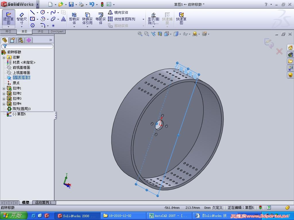

发表于 2010-12-2 18:40:11 | 显示全部楼层 |阅读模式 来自: 中国广东佛山
如图,我想生成右视图以中心轴线为旋转38.5度的新基准面,不知道是用怎样生成呢?' c8 b: X& F9 U$ G8 S6 W
, w6 t. @  @2 y7 B3 D
4 T: R0 O* g# P8 V% G 1.JPG
发表于 2010-12-2 18:50:27 | 显示全部楼层 来自: 中国浙江金华
要先画一根基准轴,要怎么转就怎么画。如图先画基准轴,再以这根轴添加基准面,此时就会有转动角度选项。
发表于 2010-12-3 16:13:16 | 显示全部楼层 来自: 中国广东深圳
先用右视图和上试图创建基准轴,然后用基准轴和右视图创建你所需的基准面
