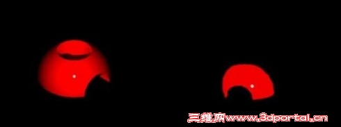

+ C3 W% O3 _+ S; F; H请问一个我的两个图为什么会有两种不同的渲染结果的呢,(光源的种类和位置应该是完全一样的)其中一个图渲染出来后是不清楚的,而且也看不到后面的地方http://www.askcad.com/bbs/attachment.php?aid=83807&noupdate=yes7 ]( ~' w. Z& s/ B& S5 b1 t

我在2011版里面的话,是这两个变量不同引起。% D4 [& Z- g2 ]7 Q* r
LIGHTINGUNITS,,一张图为0,另一张为2.你把他们改成相同变量就行。

2# 唐昕晨 " L4 u) k9 Q' F+ D: l+ v( i
太感谢你了版主,请问这个变量是什么意思呢?

lightingunit灯光的相关设置,0标准光源,1(国标单位),2(美制单位)9 k8 ~: p' o1 J( a
就一个单位也有这么强劲的影响,实在太牛了。
