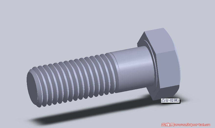

1、【拉伸】一圆柱体) ^4 \( X- y# v3 \4 D7 u: w1 [
2、选中一圆柱体端面用【转换引用实体】(在【工具】\【草图工具】\【转换引用实体】); y2 P* C# x6 v4 a" |: a5 b
3、画螺旋线 在【插入】\【曲线】\【螺旋线\涡状线】  选择步骤2的圆
& q7 M5 z: E) F6 B4、在垂直涡装线的面上画截面。加入步骤2的圆在右视图,则在上视图或者前视图上画截面;
  G9 `  ^% k7 ^! r' S; ^4 c$ f5、选择【扫描切除】  选择步骤4的截面 步骤3的螺旋线* h  M- H- F/ R% u* D: p
6、完成

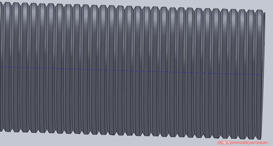

刚划了一个,大家瞅瞅。。。。
