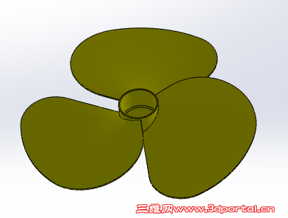

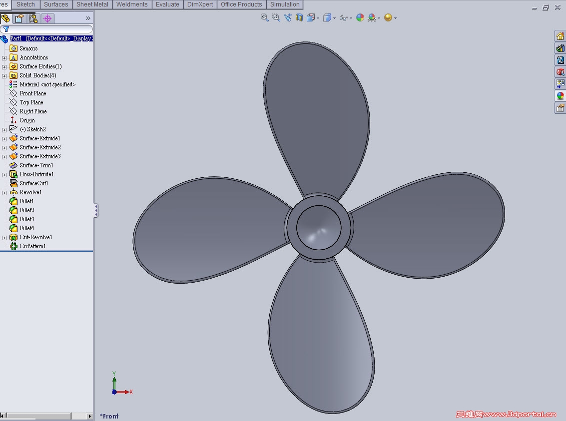

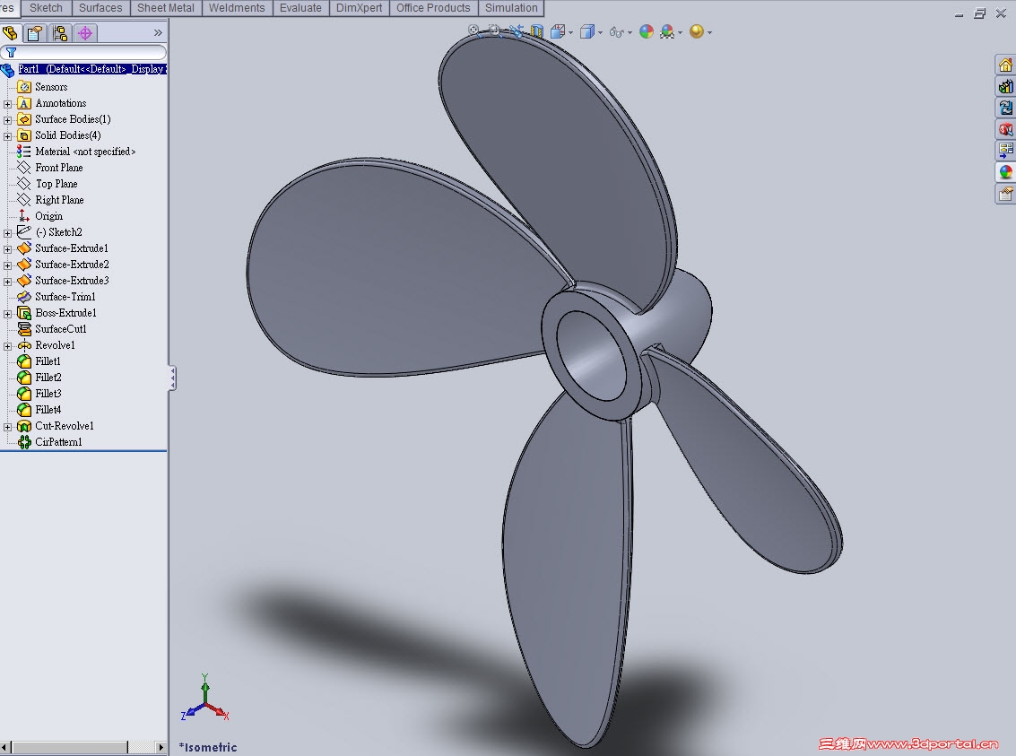

我试着画出你想要的叶片,但是因为条件不够,
) L0 R$ a' w* a, n2 n* X- K所以不见得是你要的,所以放上视图,请大家指教。- M8 {- A6 {4 C( r2 w7 A
# J( B# ^% f/ y; _7 Z
Iso View.jpg 4 a6 j* o9 c# f* g
2 R" X- z" T1 x) i( m
Front View.jpg 7 d9 V& S* U; w1 e
2 r, G8 S3 U9 B* V Side View.jpg % j7 f2 k: Y; Y* f1 f
) y3 y6 P) d3 `: W* Q文件 Part1.rar (660.65 KB, 下载次数: 254)

4# ggyy229
: L% K3 y" Q4 L非常感谢,不过我要画的是厚度不均匀的,变螺距的 现在已经画出来了 还差最后的问题 倒角,就是曲面与曲面之间倒角,R5可 R50就不行了。不怎么好弄

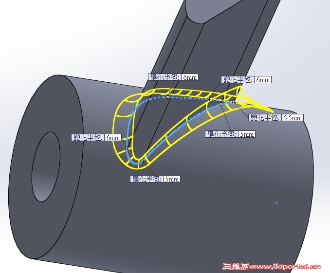

+ ^; {# P9 p; _3 y2 w% }這個方法可以試試看..2012的..
6 `& E6 `: y: }4 d 未命名.jpg
