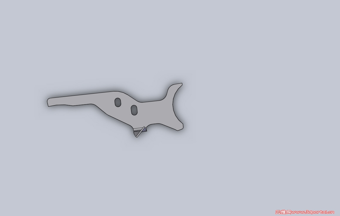

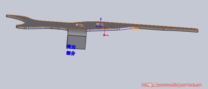

如何将图中突起的小方块扭曲任意角度而大的平板部分不发生改变?3 B4 M6 \: [/ f7 ^/ ^& `4 W& j" W+ z
源文件附上!

插入--特征---弯曲,主要是调整坐标参数

7 t+ L9 W+ l2 x) {6 O麻烦你把源文件传上来,我总是调整不好,大的平板总是会一起变形
发表于 2010-12-1 13:04:44 | 显示全部楼层 来自: 中国北京
你还是先看看帮助里的例题(锤子),把基准面调好!
发表于 2010-12-2 10:22:59 | 显示全部楼层 来自: 中国浙江宁波
基准面调好
