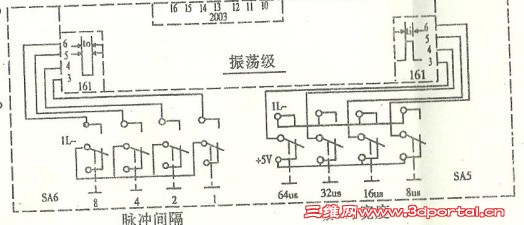

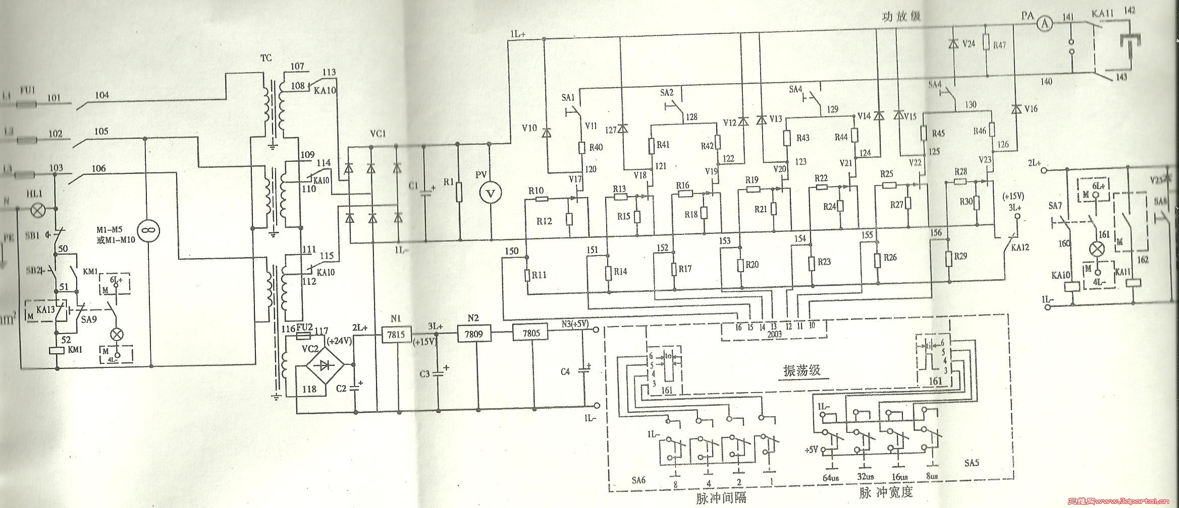

电气原理图识读?
 楼主| 发表于 2010-11-30 18:51:21 | 显示全部楼层 来自: 中国上海
第一个的符号代表了啥意思?4 d: Q( [* C5 S8 R, j
第二个图是方框里的代表了啥意思?
, o0 {5 @( s! M8 a) h7 G4 F4 F* l7 s第三个方框里的数字代表了啥意思?
8 F$ M/ `, O4 F6 d  l: L' e7 \9 q' M第四个图是代表了啥意思?- C/ x3 u( H. ]9 I
第五个图是啥东西?

发表于 2010-12-1 16:16:44 | 显示全部楼层 来自: 中国湖北武汉
看了也不很确定,不过我猜猜看吧:, `( p1 A! a- x) T
1.从图形及编码看,象是电机;8 j) H6 e" T5 X* {0 c: {
2.图中数字应该指的是线号;/ Y- ?' @" U8 k; ]1 x
3.图中数字7809等不知道是否是芯片型号,阴影中的也应该是线号;
$ x, R+ ~/ P/ i+ V& u* }% j) D4.中间部分是画的一个指示灯的控制;$ T1 B; z5 o7 u- ^
5.应该是插接件符号;

发表于 2010-12-2 17:17:02 | 显示全部楼层 来自: 中国河南新乡
图片3中的芯片是稳压管分别将电压稳定于15v,9v,5v

发表于 2011-3-16 08:31:03 | 显示全部楼层 来自: 中国山东烟台
不同于4楼的,我认为图2应该是个插接件的连接触点符号

发表于 2011-3-16 16:03:41 | 显示全部楼层 来自: 中国上海
这张图纸绘制得实在是一般,除了设计者本身,其他人只能去猜测其意图,难道这又是一种加密方法?!
/ ^7 W0 L1 Z- c/ ?7 i: F& r4 D  {$ H; l- _* p( ?- u; P. r
我的观点如下:
6 l+ @- X4 c% h3 v+ f图一:M1~M5应该是风扇,电压为220V.图上取L2相和N相间相电压.而且没有使用常规的电机符号,故推断为风扇.% h9 {3 I/ Q/ Q$ U. p/ b9 P& O
' r9 Z9 E, K3 B/ y: W/ K
图二:6L+应该是一个端子或某个设备的接线端子,是用来供给电源的,后面控制了一个指示灯. 外边的框加一个字母M,我认为这代表在这个项目中,有一个位置叫做M,而6L+,4L-都是从这个位置接线过来的.再者,图中有个常开的辅助触点外边也有一个虚线框和M,表明这个触点也是在位置M.
8 q9 O* R) p9 l) c1 l5 L+ S0 x# k1 Y$ q
图三:7815,7809等都是三端稳压芯片.变压器输出24V交流,经过三个稳压芯片,将电压降至非常稳定的直流+5V,从N3、1L-输出.4 e, a) k3 _' o2 [* s) k8 S
8 }5 ~) `' u) G2 N, V
图四:有两个回路.; M2 |2 i4 r: E
左侧部分:有4个按钮SA1-SA4控制的场效应管放大电路.主要用于切换下方的振荡器产生的脉冲的宽度和频率.& K6 O" `% m. Q% c* t  T
右侧部分:按钮SA7控制继电器KA10,用于切换变压器TC的输出电压,而变压器的输出电压正好是场效应管放大电路的输入电压.7 {$ W) d$ [$ A' i0 R& u
, l" a! \5 A6 m5 V4 e3 J2 c
图五:因为没有更多信息,猜测是个连接器(类似于航插一类的东西).6 o6 q; r: a+ J( f
+ v; g: N6 v7 D2 @4 S( @0 G9 ~* {
4 \5 \$ g$ Y! {看不懂,只是猜测,供参考!
