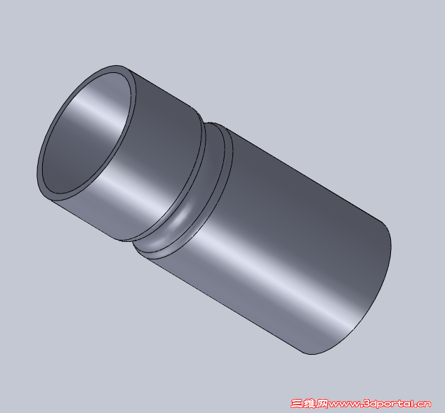

直径分别为25 ,32,38的不锈钢管,厚度1.5,一端要加工如图所示的圆筋,请问该怎样加工?用什么模具加工比较快捷?

做台机器用3个滚轮滚压

旋压、冲压都可以8 ]  k* ~5 j! ^1 W1 T1 G

用车床改一台旋压机就可以了,我公司现在就用这种技术。

用輥壓加工

做滚压模吧

有专门这种机械,名字叫不上来。1 z8 W* ~$ ]# m! e/ o- j
你可以问问做自行车方面的厂家。

应该是旋压出来的。我公司的水管的接头口就是旋压出来的
