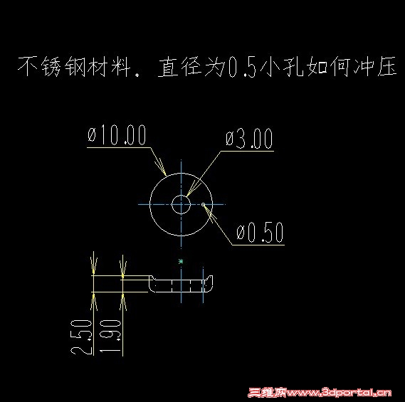

不锈钢0.5小孔冲裁
/ f. `- H# L% |9 V1 M) X
; m; C( \" ?& o: ]% ]3 q1 S8 i7 ~" I
中间边薄部分是挤压成型的,希望做过类似产品的高手给点指导啊!

不晓得板厚是多少?
+ L- z! m! o0 A) z4 `7 d5 X提个问题也不说清楚。
7 J, i3 F' g3 x' v- `( V
发表于 2010-12-24 15:28:59 | 显示全部楼层 来自: 中国广东深圳
不锈钢板厚是1.9mm,要冲0.5的孔,
  J. d( ]* n7 |! H- F$ y孔/板厚 = 0.263   X3 q7 r9 F0 F
估计是不用想以冲压的工艺去做,就算冲子没有冲断也会拉断的。- L0 l" ^8 B$ |3 X
想想别的工艺吧。

可以先刺破一个0.5的圆孔或小一点的不可以太小大概0.45就可以,做0.5的刺破也可以,分两步刺破刺破到一半料厚的时候再冲圆孔冲头就不易断了
