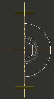

请问各位大侠,ProE 工程图中如何创建四分之一视图?如图中目前只能通过半视图得到二分之一的图形,但我是想要四分之一的效果,该怎么办?先谢啦!# P6 r$ f' o/ E! P& y, |

我个人觉得1/4能表达的内容1/2就更详了。

别说1/4了、就是1/10都可以

你这样计较还不如创建局部视图

针对你发的那个图 可以使用旋转剖就行
