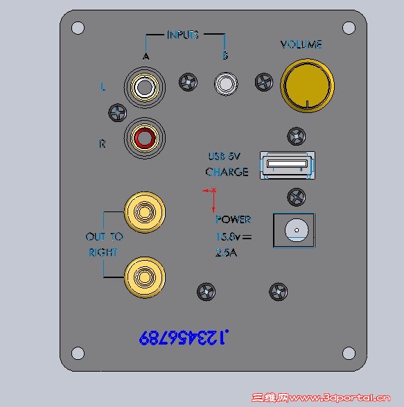

如何设置基准面旋转180后,再在面上写字,为什么我写的“12345678”写的字是倒着的,有什么办法可以让字倒过来跟其它的一样,不要用草图工具的里的修改命令,这个我试过了,可以,但我想有没有其它的方法呢
发表于 2010-11-29 21:58:25 | 显示全部楼层 来自: 中国江苏泰州
画条构造直线,让文字依附在直线上,任意调整直线的角度,你想文字怎样摆放就怎样摆放
