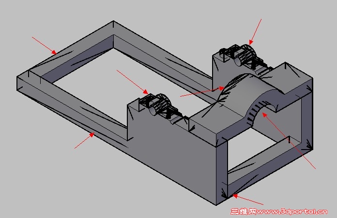

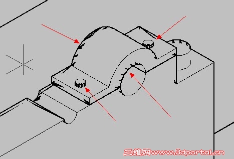

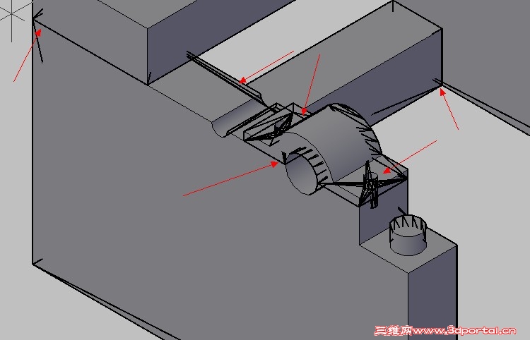

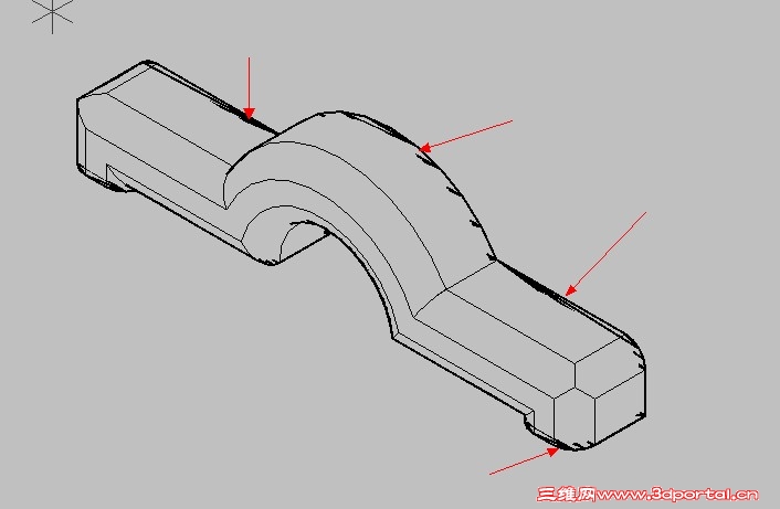

如上图红色箭头所示出现了乱线
& e! h9 P- v* Y; D% v7 U. x& a8 u/ U" |, m" R8 z$ e% f, q$ ^
二维线框显示正常.. + N' W/ h- v) x) c8 m$ `
9 r# I7 g4 U+ p7 D1 \- c' L  ^请问这是什么原因?

谢谢你 我在视觉样式管理器里找到设置了 把【概念】样式的【轮廓边】设置为不可见效果就好多了
9 p+ l; K, C0 ]4 K9 q, e7 W7 S# I但我还是不明白为什么有轮廓边显示的时候会出现乱线  仍然怀疑是不是AutoCAD不够强大的三维功能的限制。。

我也出现这种问题,画完图,转到三维线框下预览了一下,然后返回体着色后就出现了这种问题,不管怎么处理,都消除不了。没办法,用特征工具为不同的部分设置颜色(如红色,绿色)就好看点。
发表于 2011-12-7 20:40:32 | 显示全部楼层 来自: 中国四川宜宾
楼上说的在概念模式下的情况,进入视觉管理器,把三维隐藏模式和三维线框模式下的边模式改为素线,那么在这两个模式下的乱线会消除。不知道为什么概念模式下除了把的边模式改为素线外,还要把轮廓边设置为不可见才可以。
