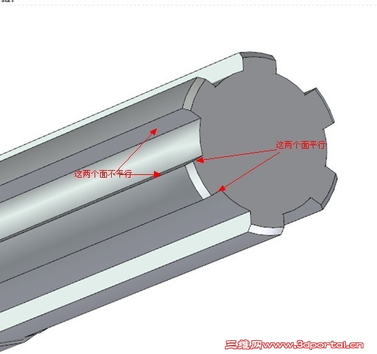

如果仅仅是画图练习也就罢了。楼主如果是零件加工,这样的零件恐怕做不出来的。至少是没有这样设计花键轴的。

楼主给出的花键图,键的两面是平行的,而草的两面是不平行的(扇形),想不出来这个扇形的实体(轮廓线)怎么画?6 }( ]: A+ W; u9 Y/ @

三维设计,其实就是怎么加工就怎么画,
7 j. o% y$ n4 X+ J& _& Q就是说花键,如果用铣刀,就画铣刀的轨迹来除料,这样就好画了,  ~0 o& W6 J$ K( V
画图,不能只是为了画图,还要考虑怎么样加工。

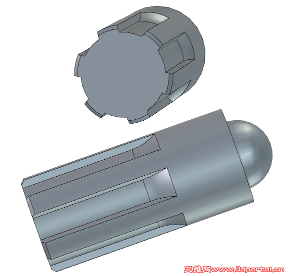

终于画成功了,原来是如此简单,用去料拉伸形成花键,退刀槽用圆弧倒角按铣刀半径点成退刀槽,一句话就解决问题,为什么要搞的如此神神秘秘,难道把简单的事情搞成繁杂就是专家。 花键.png

yhlhz 发表于 2010-11-30 15:55) O) z; p/ x! K) E/ _6 C
终于画成功了,原来是如此简单,用去料拉伸形成花键,退刀槽用圆弧倒角按铣刀半径点成退刀槽,一句话就解决 ...
8 `& F" [) c- M. u你这样画是不对的,退刀槽不是这样的
