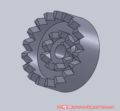

个人对齿轮传动不了解,现要求做一可以变速传动的结构,我想到如图的一个齿轮结构,
. k% P! V6 V; U4 @7 V3 J请教:
* O8 `) G: b$ y+ B" q: m1、有这样的齿轮吗,名称叫什么?, }# l: k8 ^" A0 Y% i, E* t
2、这样的传动结构成立吗?
8 s! d: M3 @( e+ w1 f& G4 s3、有没有相关的供应商家?$ P$ e; z" x6 c# G/ h
谢谢

这个齿轮我只是在书上见到过,但是正规的机械教材中是没有的,这个叫做皇冠齿轮,在实际的机械设计中是不能用的,只有在玩具中使用,因为这种齿轮的口音很大传动不精确。

這在塑膠齒輪常見叫冠齒,你這還是雙層齒,沽計你那內層齒應該是做扭力離合用.

这种冠齿在车床C6136A上溜板箱里使用的,仅作为离合使用
