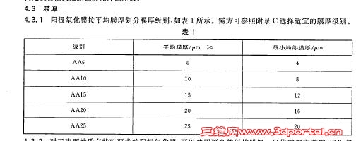

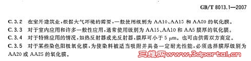

请问一般铝合金的阳极氧化层的厚度是多少?谢谢
发表于 2010-11-26 14:23:06 | 显示全部楼层 来自: 中国上海
参考GB/T 8013.1-2007《铝及铝合金阳极氧化膜与有机聚合物膜  第1部分 阳极氧化膜》。
渔樵 + 2 应助

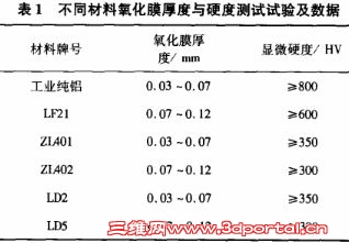

不同铝合金阳极氧化膜厚度见下表:
渔樵 + 2 应助
