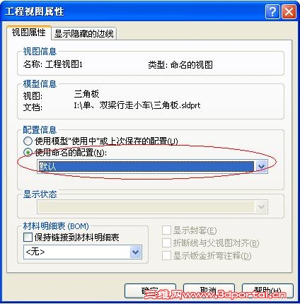

发表于 2010-11-29 07:56:32 | 显示全部楼层 来自: 中国上海
零件图用配置改到是很容易# ^. }' A' p, Q+ A# g3 M
问题是配置一变工程图标注的尺寸立马消失" u- E4 t" N+ d8 w- O3 M5 X
得重标
: }' i4 H, g8 \! a* x& _  Cxfange 发表于 2010-11-26 22:21 http://www.3dportal.cn/discuz/images/common/back.gif
, d( D0 ?2 Z1 \
" b9 r2 s0 G3 p. Q1 {. f
工程图的每一个视图都可以指定一个配置,此后,不会因模型活动配置的变化而改变工程图的状态。' g5 C; K) C2 N! M9 y! a* i
