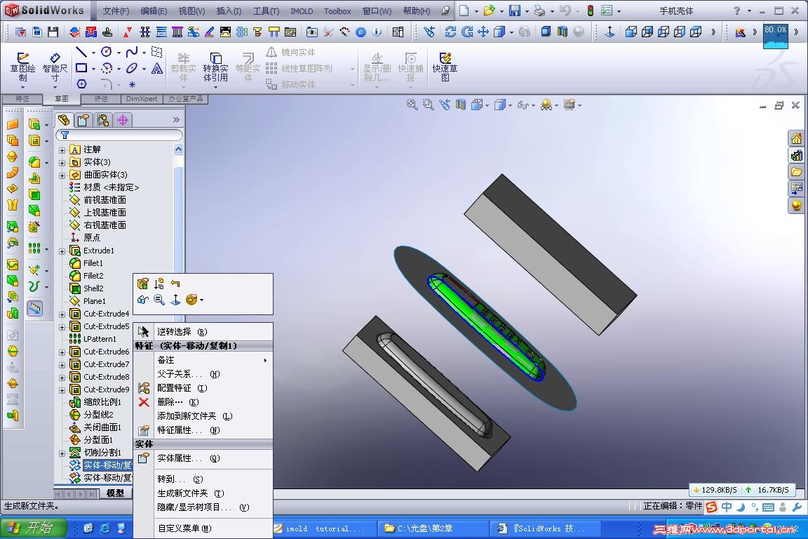

如下图,我在操作中鼠标右击特征设计树中的切削分割实体并弹出快捷菜单时,未发现在“实体”一栏下有“插入到新零件”命令。按教程所述,本来应该有的啊。为什么?是否应该设置,如何做?谢谢

用选择过滤器,选择实体后,右键单击1 I% v. Z- l8 `2 f3 \% }
或是在实体文件夹里选中实体,右键单击

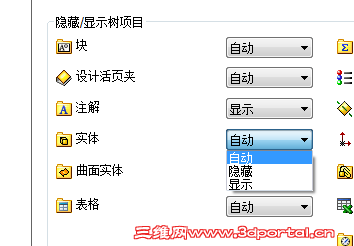

4 I- {* T& R8 u  E2008版之后。只有一个实体时不显示实体文件夹……

3 o4 j" h4 {- G1 t3 J谁说的?可以设置的

你的模型树中不是有实体和实体曲面的文件夹吗,选文件夹里面的实体就可以右键选择插入新零件了!
