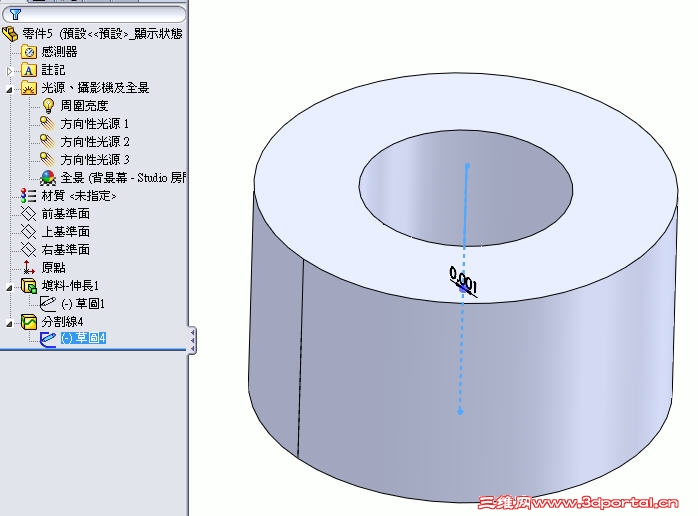

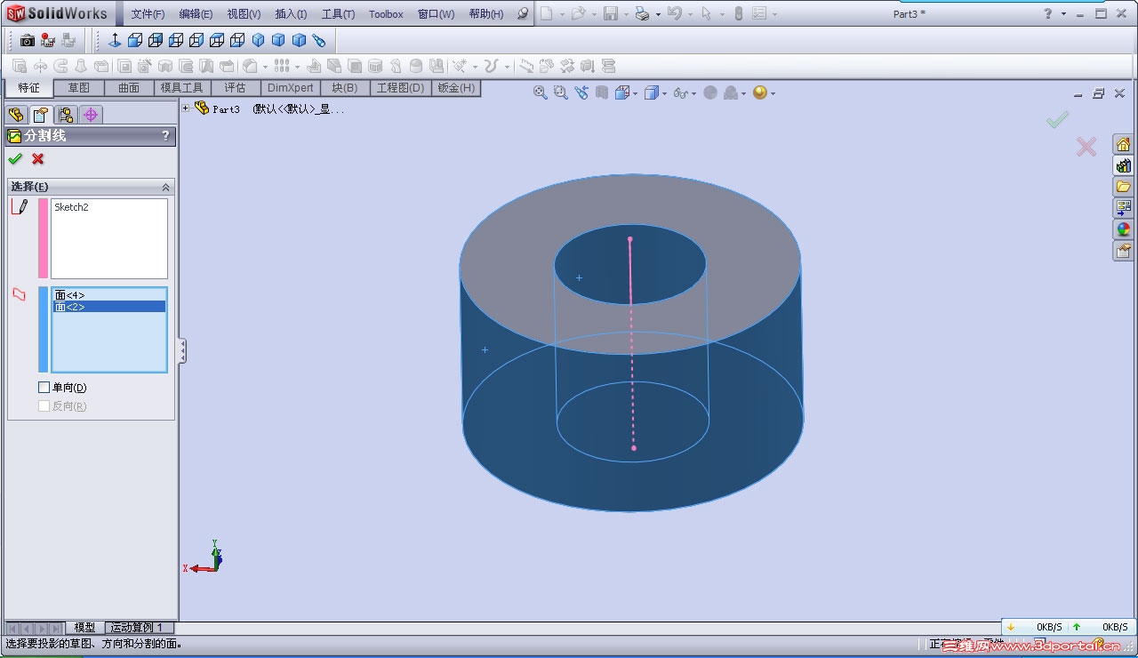

如图, 要在圆环上做分割线,如果不选择单向,会在180度的位置上各出现一个分割线,但如果选了单向,应该是在一个方向上出现分割线,但事实却是哪个方向上都没有,为什么呢?
发表于 2010-11-25 16:21:20 | 显示全部楼层 来自: 中国广东惠州
那是因為曲面被分割後頭尾相接沒有間隙不能成立,如果你畫兩條線相距0.001就能分割.1 `8 n0 ]) Z2 ^! ?$ U# d, r
