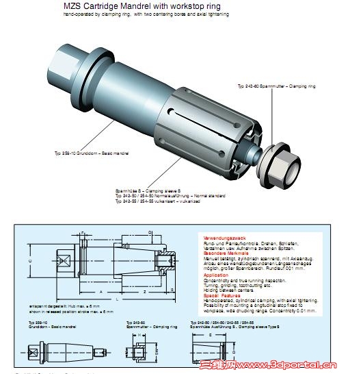

发表于 2010-11-24 21:48:33 | 显示全部楼层 |阅读模式 来自: 中国浙江温州
附图的膨胀芯轴很实用,国内有厂家做吗?! V3 j$ y* p. ~7 Q2 q& @- ]

发表于 2010-11-24 22:03:09 | 显示全部楼层 来自: 中国江苏常州
传统胀套,并无新意啊。

发表于 2010-11-25 11:07:21 | 显示全部楼层 来自: 中国江苏常州
材料用65Mn;
3 F1 r5 W; t5 `7 G% ~工艺过程:( Y3 r6 b# {9 N9 B1 ?2 q/ Z7 q* Y
下料-车-钻孔-热处理-磨锥孔-磨外圆-割槽-去毛刺4 N3 c# l, m! Z1 G( V: u/ n
并不困难,有设备可以自己做

发表于 2010-11-25 13:39:42 | 显示全部楼层 来自: 中国浙江杭州
锥度大约多少度,是任意的,
: {) k9 E9 u. ~- k/ N1 r9 [% y2 z9 Z3 e/ ^% z4 U& \4 O
只要,车孔和外锥度,用同一个锥度就行了!!

 楼主| 发表于 2010-11-26 20:37:19 | 显示全部楼层 来自: 中国浙江温州
山东有厂家做,不知精度咋样,希望国内能搞定这么简单的膨胀芯轴
发表于 2010-11-29 18:32:13 | 显示全部楼层 来自: 中国广西柳州
涨套看起来形状简单,实际上做起来相当棘手,要做好并不容易。

 楼主| 发表于 2010-12-4 20:32:10 | 显示全部楼层 来自: 中国浙江温州
终于找到国内做的厂家,精度还好,只是做工很差

发表于 2010-12-5 00:12:00 | 显示全部楼层 来自: 中国湖南长沙
这个东西做起来确实不是很难 我以前的厂里面就是自己做的 但是要做好保证装夹的稳定还是要一定的水平的

发表于 2010-12-19 20:19:27 | 显示全部楼层 来自: 中国安徽宿州
什么样的结构看着都是简单的!
9 [2 }$ I6 v0 \, Q% q但是做出来的精度都是达不到的!要不然人家德国鬼子也不会以个心轴要我们几万块!7 \2 I& u: e3 i% {1 k0 I1 W
技术很重要

发表于 2014-2-2 19:38:00 | 显示全部楼层 来自: 中国江苏南京
zpc64 发表于 2010-11-25 11:07 static/image/common/back.gif
* @5 A" v0 D  ^% a$ P材料用65Mn;
% x6 m+ d- |+ n工艺过程:/ r* D& _6 X; u9 T7 V3 Y1 z2 R
* s1 d0 t" C1 }- \2 i0 ^1 v
主要是变形不好控制
发表于 2014-3-7 11:18:38 | 显示全部楼层 来自: 中国山东东营
4 f! Z  K4 g6 t! [+ @! I# \" }
材料用65Mn;% y; l5 R8 V; d. Q: {( c, S( y" j
工艺过程:: w2 ]0 h8 G7 G. X, j3 E6 N$ X
. I0 Q8 {4 m3 v/ c下料-车-钻孔-热处理-磨锥孔-磨外圆-割槽-去毛刺
8 T- K3 |7 ?* u& g并不困难,有设备可以自己做' k  U% f2 T. ~
& ]  u3 o$ P4 |- k这样的工艺明显不能保证同轴度。0.01-0.005
