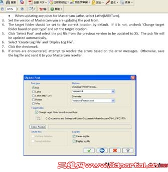

master cam x5 之后处理转换
X5 Update Post Procedures.pdf
254.62 KB, 下载次数: 480

发表于 2010-12-3 13:33:53 | 显示全部楼层 来自: 中国上海
能讲一下具体怎么做吗?
发表于 2011-6-29 19:02:25 | 显示全部楼层 来自: 中国江苏无锡
MASTERCAMX5后处理如何备刀??
发表于 2011-6-29 19:42:06 | 显示全部楼层 来自: 中国浙江杭州
我也来加加味道,
4 q$ ?: |) j. [0 F! B) e4 Khttp://www.mastercamchina.com/download.asp% ?# u  C/ j% `  u, ]1 P
不用多说了吧,该页面可以下载到大陆经销商技术工程师的后处理升级和配置教程。
3 ^9 t% F3 p1 v, a5 \; \另外,X版在控制器定义管理器中的刀具页选中Enable staged tool routines可开启自动备刀。
