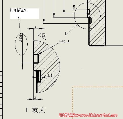

, ]2 j+ W+ b+ R; G请教如何标注放大视图中的半标注? 如图示。。。
 楼主| 发表于 2010-11-24 17:00:39 | 显示全部楼层 来自: 中国湖南株洲
好像不行类

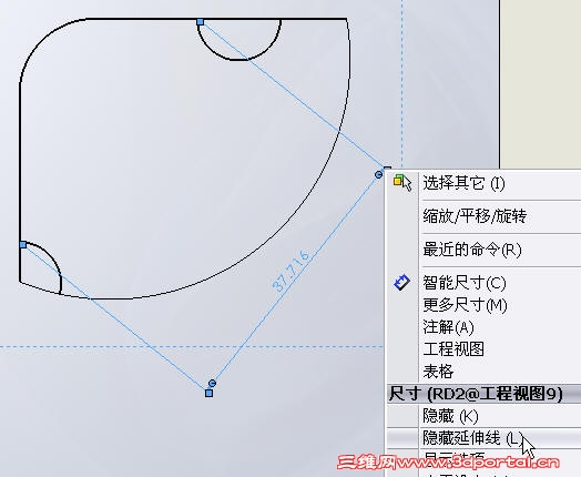

发表于 2010-11-24 18:44:17 | 显示全部楼层 来自: 中国江苏常州
发表于 2010-11-24 20:35:14 | 显示全部楼层 来自: 中国江苏苏州
5# hsc520 ,怎么不行,按机器说的去做,可以的,呵呵。
发表于 2010-11-24 21:19:11 | 显示全部楼层 来自: 中国四川眉山
遇见这类问题可以在局部试图中再画一条辅助线- \) x- p9 R4 O, R9 H# K( T
然后利用这条辅助线标注尺寸  再隐藏尺寸线的一端
1 [# M2 y# Y  m4 `: D所有尺寸标注完后把这条辅助线拖来缩短成一点(注意不能删除)
" u8 M* Y/ C6 m( T这样能比较快捷地在局部放大视图中标注尺寸

 楼主| 发表于 2010-11-25 11:14:52 | 显示全部楼层 来自: 中国湖南株洲
4楼为正解。。。。。。。
发表于 2010-11-28 21:41:53 | 显示全部楼层 来自: 中国上海
4楼的方法只有在自动标注下才能成功。有些人说不行是因为尺寸是自己一个个标上去的。这样不能用CTRL或SHIFT转移尺寸。

发表于 2013-6-20 20:40:20 | 显示全部楼层 来自: 中国甘肃白银
原来是这样的,才弄懂,谢谢同志们! V5 z8 ~4 ~  a5 t# ^
发表于 2013-7-20 19:17:45 | 显示全部楼层 来自: 中国广东东莞
xueziqiang 发表于 2010-12-3 12:08 static/image/common/back.gif
9 o- ^8 z! w0 b) e: K* q; N4楼的方法只有在自动标注下才能成功。有些人说不行是因为尺寸是自己一个个标上去的。这样不能用CTRL或SHIFT ...
' W, G; i0 }6 E/ x大侠 如果尺寸不是自动生成的,那怎么在放大视图中生成半标注??
