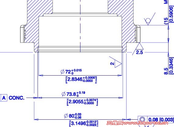

如图所示的外圆直径80(-0.03/-0.06),现实际工艺为:
0 D$ G1 ^8 z" [$ x& t* g3 [粗刀做到80.5,精刀为CBN刀片,S550,F100(机床为牧野A51),铸件材料为EN-GJS-500-7,也就是QT500.1 l0 q- \4 w& F3 F8 r
问题就是圆度很差,基本上达到0.01~0.015,尺寸波动也很大,很难稳定,调刀过于频繁,报废率很高.
& z$ ~! w& A7 j请教大家有什么好办法能改进工艺?- ~. T% A% P, _9 v3 I
(机床肯定不能换,材料也不能改,工件的锁紧扭矩已达最小极限.)

不过在8.5方向上就差了0.01有点高了 ,你要检查夹具了!

牧野A51,当然是CNC啦~而且现在在用的就是套铣,一个刀片的铣刀;" Z, N& Y- ^) U" a, _3 i1 r% ^5 q
夹具上能调整的地方估计也没有了;6 B. F( T7 D# \  ?$ M) n) q
主要刀具选择和设置应如何改进?

我们的精刀带内冷的,所以温度的影响应该很小;至于机床主轴精度,每半年校一次,而且有六台机床,结果全一样,估计机床本身精度是好的>( b9 L' o" u3 D4 v$ r; @$ C* d
之前我们同样这个零件这个尺寸做得很稳定,但为了提高强度,设计将材料从原来的HT300改为现在的QT500,于是出现了一大堆新问题(因为所以的刀具和程序参数都是按灰铁设计的).
2 @9 p& {; O! [- a  g5 g. x我们也做了大量的改进,但对于这个80的外圆始终没有找到真正的解决办法,肯请各位帮忙想想办法,球铁加工与灰铁差别很大吗?

球铁加工与灰铁差别有较大,球铁更难加工.它界于灰铁与钢之间.精车余量0.5太大,应该在0.2以内.

非常感谢你的建议!
* Z5 X# Z0 U9 w* x现已将精刀余量留到0.2,并开始测试,最快明天能验证效果.

做灰铁能达到,说明床子无问题,应与材料加工特性差别有关,调整工艺参数试试看
