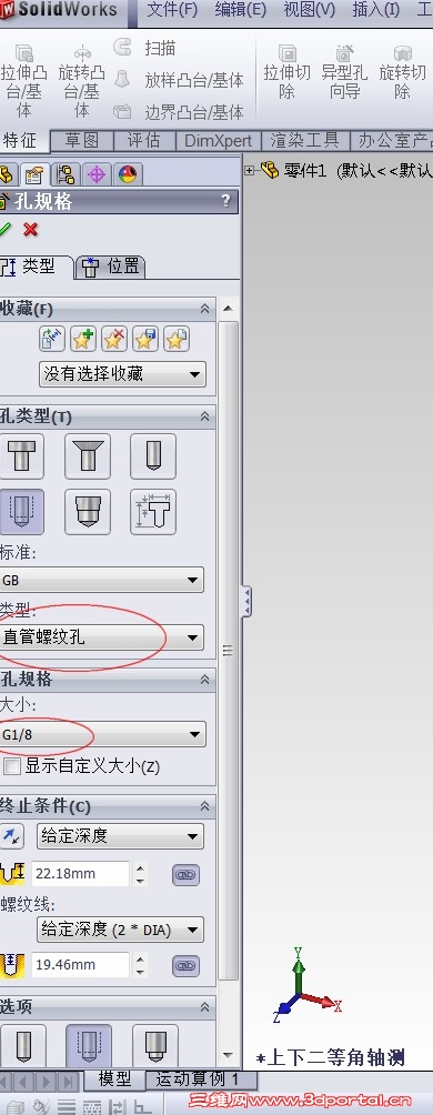

[求助] solidworks里怎么打1/8的孔

今天要打一个1/8的孔,怎么也找不到,难道我的软件有问题?我的版本是2008.

用异形孔向导

是英制的啊,用画圆拉伸不行吗?
发表于 2010-11-23 19:04:09 | 显示全部楼层 来自: 中国江苏镇江

没有直管螺纹,只有底部螺纹孔和螺纹孔两种。
