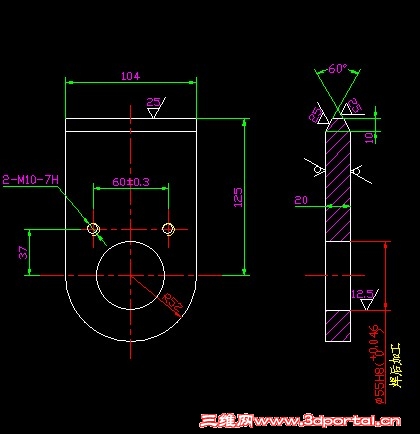

如图 该成品零件,工艺孔位20(就是那个直径55H8焊后加工的孔 预先要打工艺孔),请问在此为什么要打工艺孔,以及它的作用是什么

此零件用于什么地方的,要先知道它的用途,还有钎焊后达到什么的硬度。硬度不同所用的机械加工方法也不同的!

没有明确哪个孔是工艺孔,20尺寸只是工件厚度啊

不明白此产品的生产加工工艺过程?更不明白此工艺孔是怎么回事?能否详细点。
发表于 2010-11-24 10:29:06 | 显示全部楼层 来自: 中国湖北武汉
焊前先打孔比焊后打孔再镗孔要省事的多,工艺孔能减少在后续工序中的加工时间与工步.一块板上打孔可以很好装夹加工,焊上后受位置或机床能力限制加工切削量不能太大,时间就长;再者先开孔对消除残余应力有利,减少孔的变形量.
