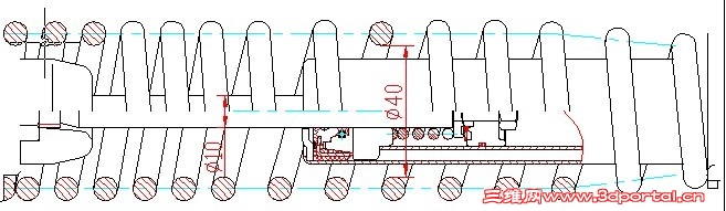

, c2 Q& F$ G! E7 K基本参数是这样的
  ?7 Q; A" M3 }9 W5 \1 H第一段 有效圈数6.2  自由高度77   节距11.3  中径476 V* I7 J4 K9 U! h! h0 J
第二段 有效圈数8.8  自由高度164   节距17.8  中径47 (其中末端有一段中径39.3  自由高度为41的)+ w/ ?0 H9 w* Q' A
总圈数16.5  并圈数 各0.75圈
3 c% k! u2 e6 {$ [3 x& [总的自由高度 241
4 m, H+ n! c/ Z0 Z, {* Q. T& R& V0 K: U( H7 \
画了很多遍 总是不对,中间的过渡圈 以及压并圈 我觉得我画的肯定有问题,
) M4 P. q- k& g1 \( \/ \+ X请高手知道一下~

 楼主| 发表于 2010-11-23 16:23:15 | 显示全部楼层 来自: 中国江苏泰州
高手帮帮忙啊

 楼主| 发表于 2010-11-23 21:57:32 | 显示全部楼层 来自: 中国江苏泰州
3# gxp1014 ) v; u+ Z% R. b/ X+ b0 A
3 D) ]' F. H# {' ^  d
高手看看~我把帖子重新编辑过了~

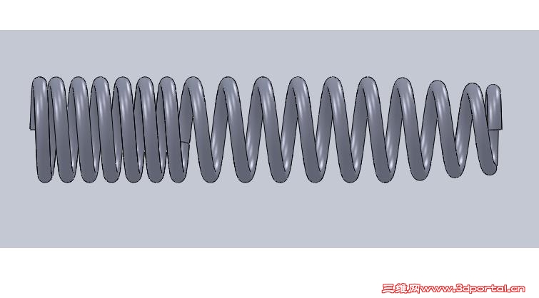

发表于 2010-11-26 10:21:25 | 显示全部楼层 来自: 中国天津
用SW08做了一个,供楼主参考。。。。0 v4 l) _# G6 G4 \7 d
9 J3 j9 X# o- o/ K5 D7 \ 未命名.JPG

 楼主| 发表于 2010-12-7 16:25:50 | 显示全部楼层 来自: 中国江苏泰州
6# 81130549 * H  f( k/ N+ I) y7 ^* y
  h/ T* t* |; E3 ~8 X& T
7 V  c. r' q& R你做的这个自由长度还是不对呢 而且中间连接的地方一看就有问题 我做的时候也是这样子的 连接的地方看着不顺 自由长度不对
发表于 2010-12-10 14:10:55 | 显示全部楼层 来自: 中国浙江杭州
不知道是不是得用放样来做
发表于 2010-12-10 23:56:42 | 显示全部楼层 来自: 中国北京
1、做4个扫描曲面(按各自的高度及两端的压并高度);2、曲面边缘实体转换为空间曲线;3、组合曲线;4、拟合样条曲线——路径;5、簧直径圆——轮廓;6;扫描;7、切除两端,完成。
