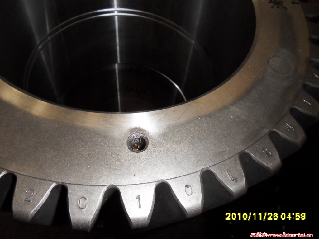

我厂的齿轮在制造过程中都有车间的标记(不是最终产品标识),一般打在不重要的地方,如大齿轮的幅板,可是小齿轮一般都是加工面,没有地方可以打,不知道大家有什么高见,你们是怎么做的?

打在齿轮的倒角那个地方行吗?车出来的那个倒角,一般挺大的斜面,够用了,不知道对强度、应力什么的有没有什么影响......

一般的用钢字头打在端面(加工完热前打),有条件的激光打印(成品后打),

小型零件的标记,可用小型钢板印字机或喷码机直接印或喷在加工的侧面面上,为临时使用标记,最后还可用溶剂洗掉。

; ]! s+ e0 S8 Y5 M* t我们有成品的激光打标工序,这个说的是过程控制当中的标识,有的活批量较大,过热处理时容易弄混,现在想用字头打在齿的端面或是齿两端的大倒角上,但没做过,怕有什么不好的影响,会否造成裂纹或应力什么的,不知大家有没有这方面的经验,我见过国外的风电用齿轮有这么做的。

打在齿端面上,关键是要取得客户的认可。( h9 U5 Q9 W$ q+ f9 R
像照片中这样的深度,热处理不会有什么影响

批量大的建议用专业的打标机  a. t7 h1 R& \0 j
如果是小批量的样件就按10楼的办法比较合适
