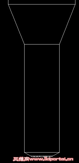

0.1不锈钢沖2.0、2.2mm的孔算不上小.間隙雙邊0.008.
3 p+ G3 `; l6 g7 @' R" w$ C3 g3 B4 E' T) ~' K; V) `" |0 s# Y
废料回升也不全是間隙問題,可把沖頭磨成小錐型.如圖.可防止废料回升.

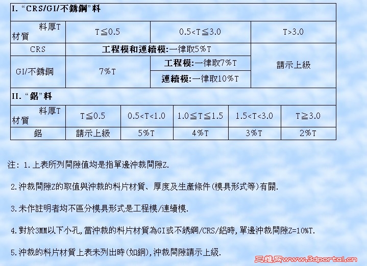

发表于 2012-3-14 20:56:42 | 显示全部楼层 来自: 中国广东佛山
[img][/img]
发表于 2012-4-9 08:16:16 | 显示全部楼层 来自: 中国广东佛山
一般单+0.005
发表于 2012-7-16 17:48:06 | 显示全部楼层 来自: 中国广东深圳
看看是否能参考下
