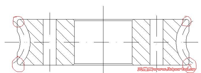

如图,图中红色圆圈中用圆角还是倒角,尺寸如何确定,对于涡轮蜗杆啮合有影响吗?
发表于 2010-11-22 11:03:30 | 显示全部楼层 来自: 中国山西太原
蜗轮外圆与端面交会处以圆角为好,对安装拆卸的操作人员更安全。尺寸一般为R4至R5,此处倒圆去掉面积很小,对蜗轮蜗杆的传动影响很小。
发表于 2010-11-22 13:10:56 | 显示全部楼层 来自: 中国湖南岳阳

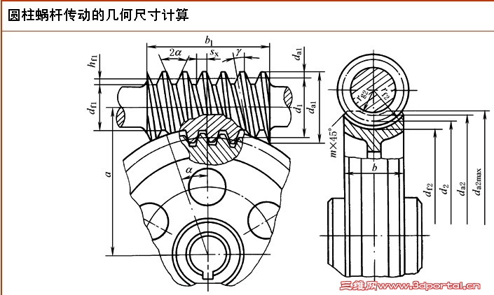

蜗轮倒角既可以是圆角,也可以是45度倒角。倒角大小为一个模数。
 楼主| 发表于 2010-11-22 18:19:41 | 显示全部楼层 来自: 中国辽宁鞍山
谢谢楼上两位
