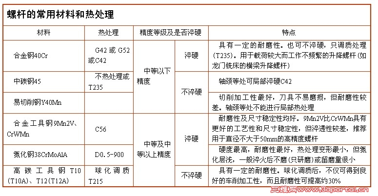

材料便宜的就用 45钢调质就行了
虎强 + 2 積極討論

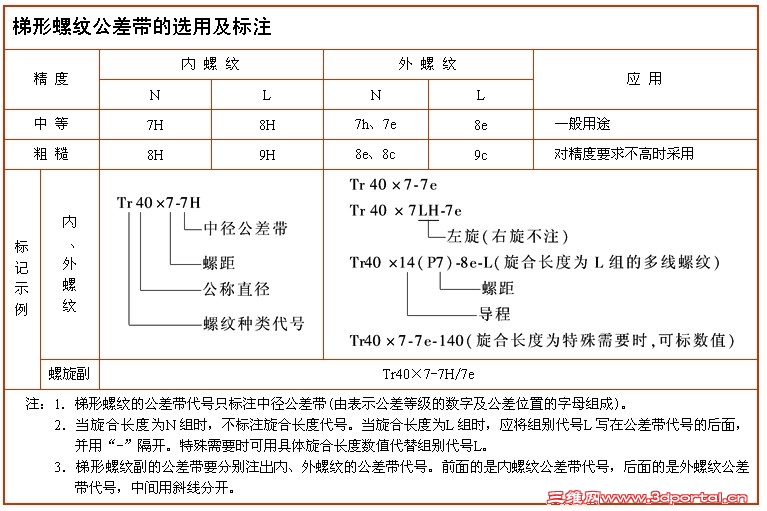

普通梯形外螺纹精度采用7e(7h),材料用45#或40Cr,最好是调质处理。
虎强 + 3 技术讨论

采用45#调质,或40Cr淬火均可。
虎强 + 2 技术讨论
