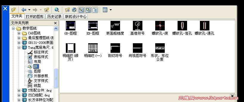

发表于 2010-11-20 21:06:39 | 显示全部楼层 来自: 中国上海
Ctrl+2,在设计中心里打开有块的图纸,选择需要插入的块直接拖入即可。
