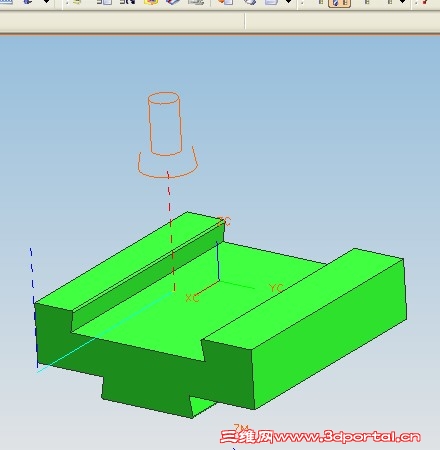

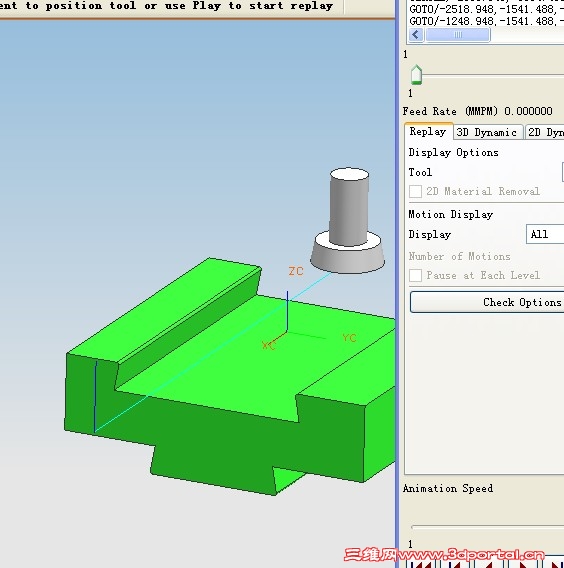

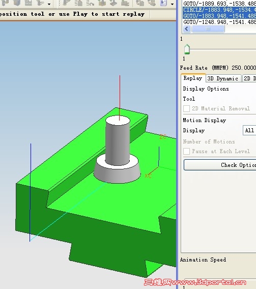

本帖最后由 cddgood 于 2010-11-24 10:16 编辑 9 {2 g) d+ _' L
; J1 B4 g. G. K1 |, v7 E
可以用鼓形刀来做,不过一般不推荐用这种,最好用燕尾刀

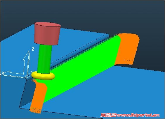

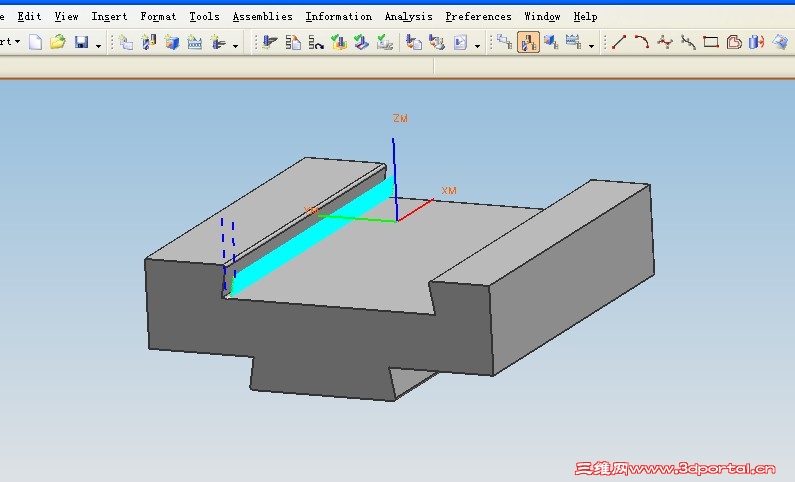

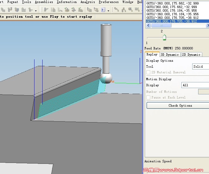

发表于 2010-11-24 11:43:03 | 显示全部楼层 来自: 中国广东深圳
本帖最后由 cddgood 于 2010-11-24 11:47 编辑 9 h* C0 x4 |/ Z7 f; }( J
+ ^! d- Q, K1 q# ~/ {% }3 H0 H
再来一个用燕尾刀做的
otnt + 5 应助
