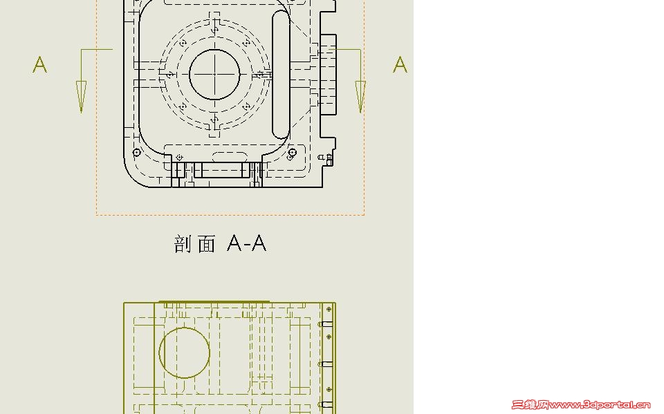

SolidWorks做剖视图弹出部分视图可导致空白或脱节实体,出现黄色的剖视图 ,让激活部分剖面或延伸剖切线。
( g) F4 L3 b! X- |0 ]9 r我的3D模型里没有零件隐藏。

 楼主| 发表于 2010-11-20 08:33:09 | 显示全部楼层 来自: 中国上海
偏移一点是可以的,但是剖出来的孔就不是标准的直径了啊。
发表于 2010-11-20 11:36:29 | 显示全部楼层 来自: 中国江苏常州
先偏离中心,等剖过后再编辑草图,将剖切线定义到中心位置即可!
 楼主| 发表于 2010-11-20 13:41:05 | 显示全部楼层 来自: 中国上海
没用的这样,单个零件也出现这种情况,郁闷哦。
