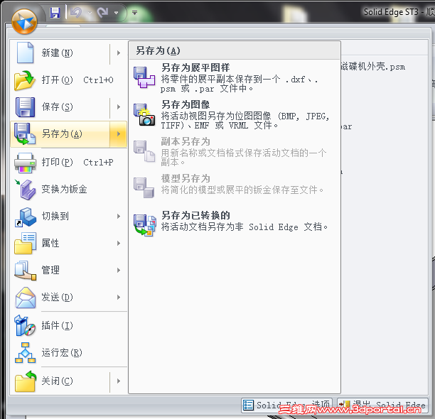

【副本另存为】【模型另存为】为什么是灰色不可用状态?

1.同时打开了零件/装配和相关的工程图。+ Q1 a2 B$ ~9 _" X8 n+ n- L
2.同时打开装配和零件。
5 o8 S$ L+ D5 l* B  D0 A4 w, y这两种情况都不能“另存为”,代之的是“副本另存为”
