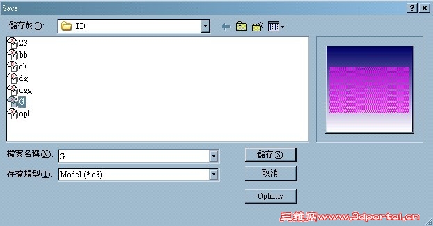

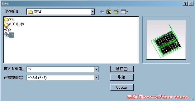

新建的圖形,另保存時出下面方框,是什麼原因?( A7 E9 q' @5 o2 t3 z6 ]- u! }
1.jpg 2.jpg 3.jpg ! _7 ^& F: D. k+ C
同樣的圖形另存到其它的文件夾卻可以保存.7 c' s! y8 p7 ?7 S2 L: f

检查下那个文件夹的路径是否有特殊字符

; R. Z1 E6 p% a$ X5 r  L是新建的文件夹,里面什么也没有。

图上的文件夹名字是繁体的,td现在还没有官方的繁体版本,所以可能是因为对繁体的支持造成的。

# V5 ]% c( T6 Z4 z) {" m3 o: A亂碼把資料改名就好了 你的作業系統是哪種語言版本就用該語言命名或直接用英文最保險
: U  D" b# P( ]' \* p, Y你這狀況我有發生過,要把資料夾改成繁中命名

把文件夹名称都改成英文字母,别用汉字试试

另存的时候最好不要用复杂路径和中文,如先存在c:/111.e3,然后改名。这样稳妥
