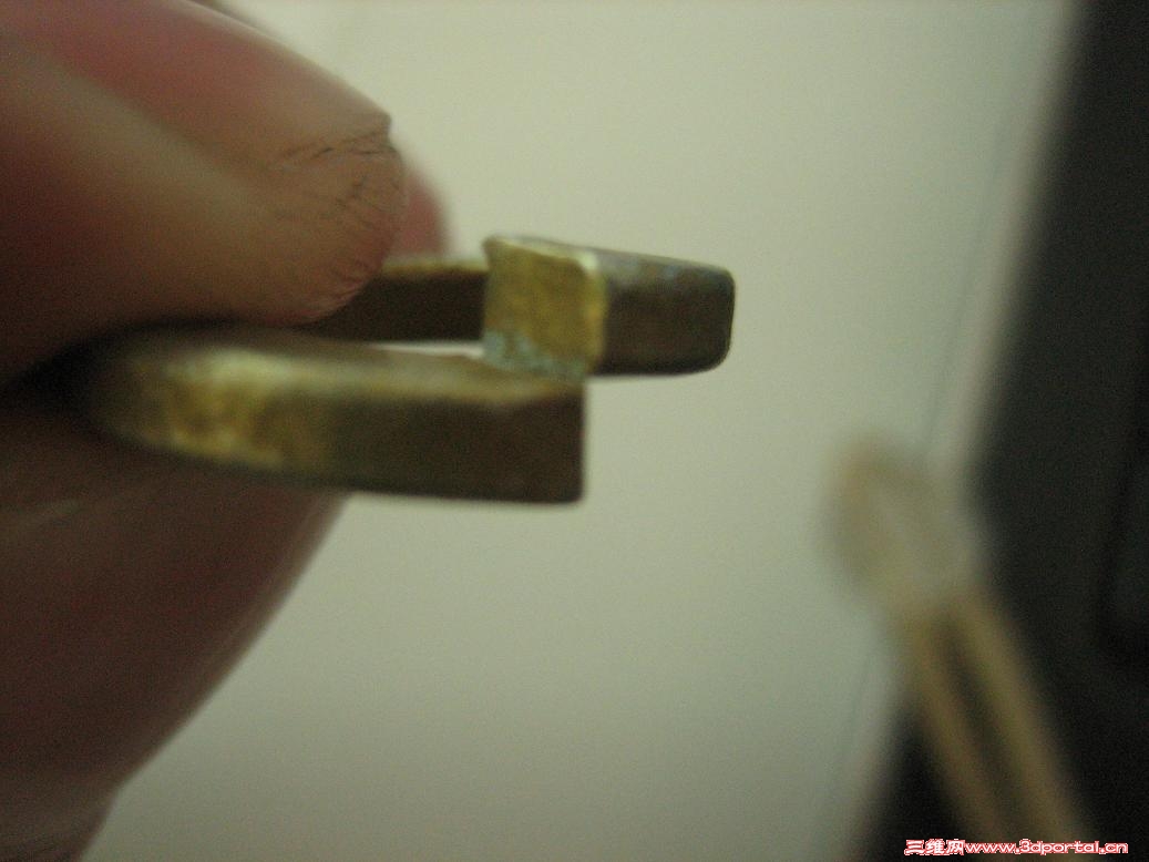

公司收到一批弹簧垫片,在图示切口处,上下两个面连在一起,而不是像图示这样分开并有一定间隙。: c0 H# q2 J8 ~9 `! M
不知道是否可以接受?

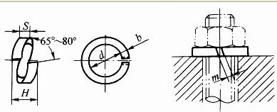

发表于 2010-11-18 09:54:43 | 显示全部楼层 来自: 中国山西太原
弹簧垫圈按标准要求切口应有一定间隙的,弹簧垫圈是有扭曲的,压平后有伸长量。另外有间隙时上下形成的两刀刃才能切入压紧平面,达到防松的目的,若无间隙就起不到防松作用。所以切口粘连在一起是不合格的,应予退货。

 楼主| 发表于 2010-11-18 13:25:13 | 显示全部楼层 来自: 中国上海
现在的实际情况是这样的:上下切口看上去是连在一起,没有间隙。但是用实样可以把它压平,这样的是否可以接受呢?

发表于 2010-11-22 08:11:57 | 显示全部楼层 来自: 中国北京
当然不可以,应该拒收。有了这个连接,弹垫的基本作用就没有了。
发表于 2010-11-22 10:53:10 | 显示全部楼层 来自: 中国山东聊城
虽然用式样能压下,但压平后若两切口顶在一起,防松的作用就降低了。在关键部位还是少用为好?
发表于 2010-12-7 16:07:36 | 显示全部楼层 来自: 中国浙江绍兴
拧紧后能压平的话,问题不大

发表于 2011-3-22 10:57:53 | 显示全部楼层 来自: 中国上海
两个面贴在一起,弹簧垫如何塑形变形呢?
