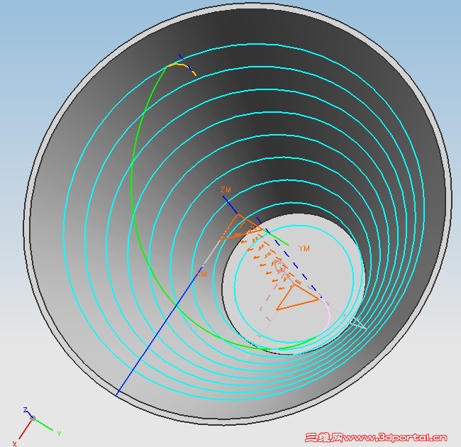

我所画的图刀路中   是用的z-level等高铣    层和层之间是按圆弧想连接的   怎么样能让如图所示的刀路  是一条从上向下加工到底的螺旋线  而不是用圆弧连接起来的很多条用圆加工刀路

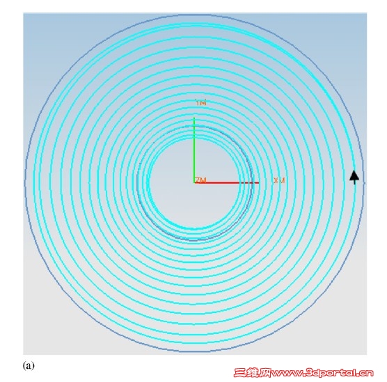

$ D- A0 H0 g+ E2 l; w" j后面两幅图 是一条螺旋线从头加工到底的图        怎么样把第一条刀路修改

zlevel contour 是有一个层与层的连接设置啊  你找一下  在切削参数中  通过那个设置不同层的连接!

非常感谢您  但是好像不是在切削参数里         通过切削参数里修改后的 刀路     也不是螺旋的     我想要的是一条从头加工到底的螺旋线           就类似进刀时选用的螺旋进刀一样

流线铣就行了

應該是驅動作的 其他方式在NX裡好像都是非正統作法 參數硬設定出的

曲面+螺旋驱动

走2维把进刀设置大些

5轴 里面有个可变轮廓  有螺旋式驱动的  可以走螺旋

UG8.0就行,你看一下!
