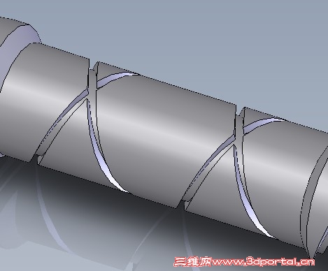

如何在SW中按铣削的办法画出双向丝杆?

 楼主| 发表于 2010-11-17 18:19:55 | 显示全部楼层 来自: 中国江苏泰州
扫描切除,建好螺旋线  W% N3 x' S7 X) L6 V3 m

就是因为双向螺纹不能组合啦!

发表于 2010-11-18 12:21:57 | 显示全部楼层 来自: 中国天津
是不是这个样子的,如果是用2次扫描切除就可以的9 U$ @+ {) p, a( F4 m) `

就是呀,组合不了,你不会扫描切除两次么?
