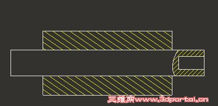

http://myengforums.tycoelectronics.com/Uploads/Images/5558bc7f-fddb-4c00-bbc1-3b8d.jpg 1 P& _5 }# e* U9 C
  Q9 e9 A. Y. x" u- U& G! y+ v& `
在pro-E 装配图里面做剖视图是可以的,对部分零件不剖也是可以的(如轴)。9 j, V5 |8 |) n; }! ?2 ?9 G) f
但我遇到一个问题,是要在不剖的轴上面再进行局部剖,不知道在pro-E的2D图里面怎么实现?
' |7 r! B& [6 ]. U上图是转到AutoCAD画的,请看轴上红色剖面线部分是要局部剖的。
7 a& @# m5 B) y请高手赐教!我现在用的是PRO-E WILDFIRE 4.0

 楼主| 发表于 2010-11-16 17:07:38 | 显示全部楼层 来自: 中国上海
3# wod861210
& e! v5 s' X3 N. `" I8 P, B6 O/ @' R! B
谢谢楼上的热心网友,但我要的不是零件图里面的简单局部剖视图。- Y, q( N# K; f* k& x
0 P0 ?5 Q5 S- q( A+ Z' B% o
而是: 0 z  `" O: k# l. P- V
装配图,全剖,但根据国标,轴类零件不需要剖面线,所以必须去除轴上的剖面线。
3 \" }6 l* _3 X. Q$ L但轴上有一个非标螺纹孔,要用一个局部剖视图来表达内部结构,这个部分需要画上剖面线,在pro-E 的2D图里面无法实现。
' |% C* m& `) r目前我的解决方法是把2D图转成CAD再加上剖面线,但这样就不能和3D保持尺寸驱动了。所以请帮忙想想办法。

发表于 2010-11-17 12:25:28 | 显示全部楼层 来自: 中国香港
很简单,要2个剖面,第一个全剖,把轴的剖面去掉;第二个局部剖,只剖轴,2个剖面互不影响!

 楼主| 发表于 2010-11-18 13:03:41 | 显示全部楼层 来自: 中国上海
很简单,要2个剖面,第一个全剖,把轴的剖面去掉;第二个局部剖,只剖轴,2个剖面互不影响!' ?, j- s6 D, l" m' B, T
nidezuiai 发表于 2010-11-17 12:25 http://www.3dportal.cn/discuz/images/common/back.gif
# ?7 X. w  V; g7 C, M1 k9 m  B  Q5 p& H: \. k
七楼的朋友,可不可以帮忙实做一下,画个图传上来看看,第二个局部剖做不出来的哦
 楼主| 发表于 2010-11-18 13:10:03 | 显示全部楼层 来自: 中国上海
8 楼,你看这个轴上面需要剖开的部分,还有内部结构的,画个区域填充可没那么舒服,pro-E 2D里面草绘实在是不容易。

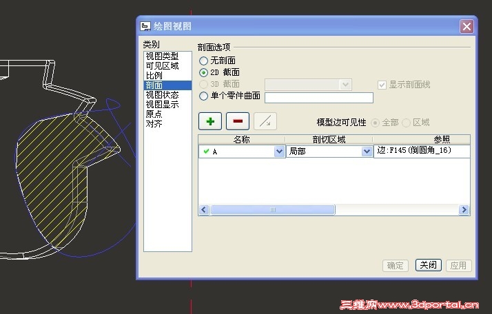

 楼主| 发表于 2010-11-23 11:27:25 | 显示全部楼层 来自: 中国上海
看看吧!!
! l( z' X) z  g0 k! jnidezuiai 发表于 2010-11-18 15:00 http://www.3dportal.cn/discuz/images/common/back.gif
2 p7 P2 x' w9 ?
7 t# C  W' `/ w! x* e1 L1 _. y搞定了,非常感谢,又学一招。' N" I/ u! ^8 M$ D- W2 x
同意你的观点,pro-E 的2D图熟悉了以后也是非常好用的。
( {3 C6 G! E2 M# a: d5 ]3 d上次不是迫不得已,也不会转到CAD里面去。# `$ t' S9 W3 @( P) S
( t3 k: {, X: U" y还有一个问题请教:
& ~1 [; ~7 J2 C0 a有些东西3D里面很难画,可能会考虑直接在2D里面草绘,比如一些胶带啊填充物之类的。0 y( s# d1 R  T8 i' A* j
可是PRO-E的2D草绘实在是不怎么好用,不知道你对2D里面的草绘有没有什么技巧可分享的?
) ?3 X  N$ x7 h4 X你可以开一个专题给大伙讲讲,或者有没有比较全面的教材?
% C3 Y. q9 h2 S: ~' S# }9 Q5 e1 T9 C7 }, D1 v' c# Y
http://myengforums.tycoelectronics.com/Uploads/Images/954d4143-7c07-4fc2-96c4-3642.jpg http://myengforums.tycoelectronics.com/Uploads/Images/138612f0-952e-4acc-9e32-1a80.jpg
