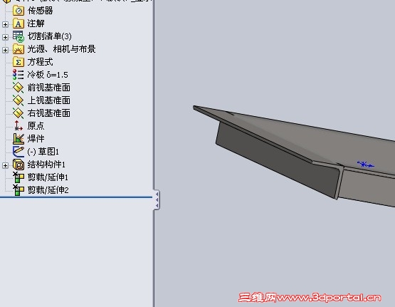

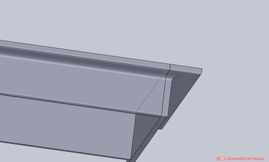

零件2.JPG 角钢90度焊接,如何能裁剪成这样的,除了画草图切除外还有更方便的办法吗??

为什么不用焊件,那样直接就剪裁了。
发表于 2010-11-16 11:19:04 | 显示全部楼层 来自: 中国辽宁盘锦
添加结构焊接的时候分两个组,再用裁剪延伸的工具就能做成这样了!
