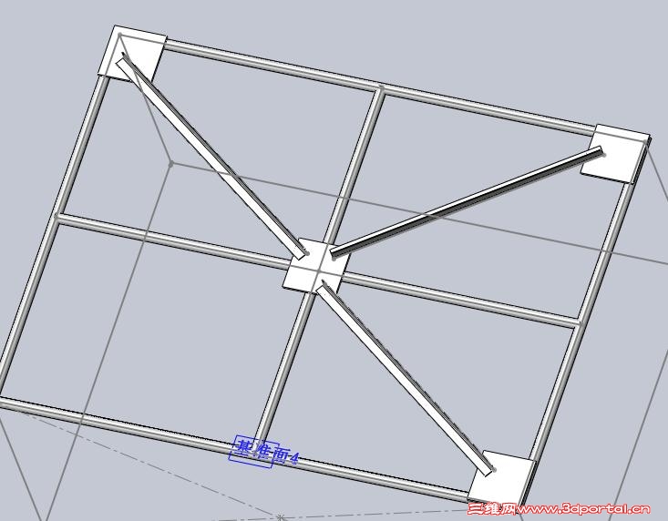

先声明俺是新手,正在学习SOLIWORKS。最近学了焊件。
9 x( |0 }& W1 z8 N- k俺觉得焊件功能是不是很有限啊,我原来在设计院的时候,钢结构首先是计算,其次,是节点处理。随便翻开钢结构手册,里面节点设计都很复杂的说。而SW提供的焊接功能好像不能完成,只有一个个部件画。% r) G4 \* q5 E1 I8 y0 B: G
还有钢结构杆件在节点处都是型心线会交,sw是怎么处理的。在杆件会交处一般都设置节点板连接,SW好像只有先扫描出杆件,然后切除断开,再画杆件。& G% h2 r# x  M* [
大家怎么用焊件的啊,有经验给俺学习交流下。

你是说sw 如何实现如图所示的节点板吗?
