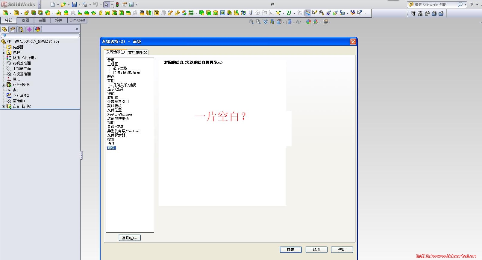

这种问题没碰到过,试试选项——系统选项——高级下,取消解除的信息下的所有复选(看能否打开出错的图档)
chenjun520601 + 2 技术讨论
 楼主| 发表于 2010-11-15 15:53:00 | 显示全部楼层 来自: 中国辽宁盘锦
根本到不了那个界面,点击出错的信息后自动退出软件了
发表于 2010-11-15 16:39:46 | 显示全部楼层 来自: 中国广东深圳
貌似在随便一个新建的图档里如此设置后,其他再打开的图档就沿袭了该特性吧。因为是在“系统选项”下,不是“文档选项”。(不排除观念片面哈 主要是出个点子)
 楼主| 发表于 2010-11-15 16:51:04 | 显示全部楼层 来自: 中国辽宁盘锦
好!下班了。明天试试
 楼主| 发表于 2010-11-16 08:01:38 | 显示全部楼层 来自: 中国辽宁盘锦
一片空白
