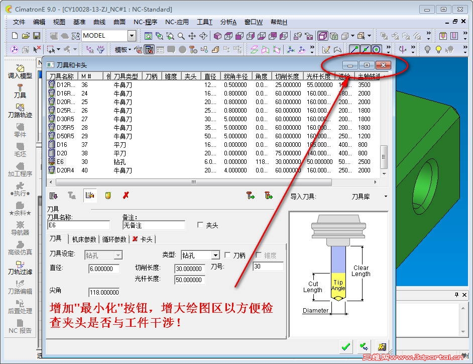

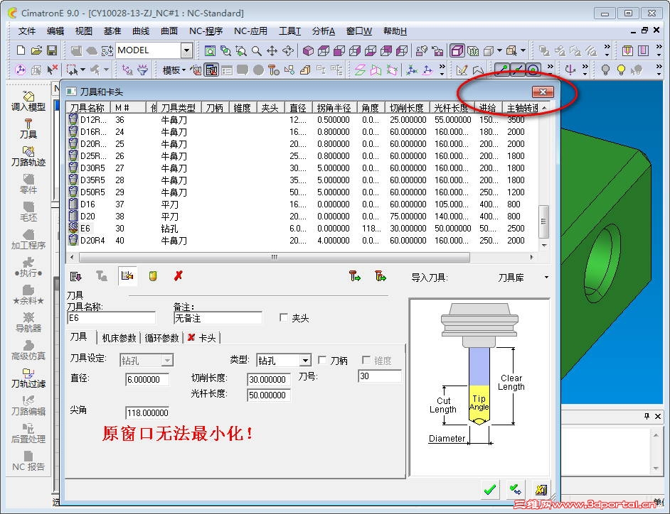

是否还在为cimatron E版刀库窗口不能最小化而烦恼。下面给你介绍一种方法以实现窗口最小化。
 楼主| 发表于 2010-11-13 20:27:54 | 显示全部楼层 来自: 中国江苏苏州

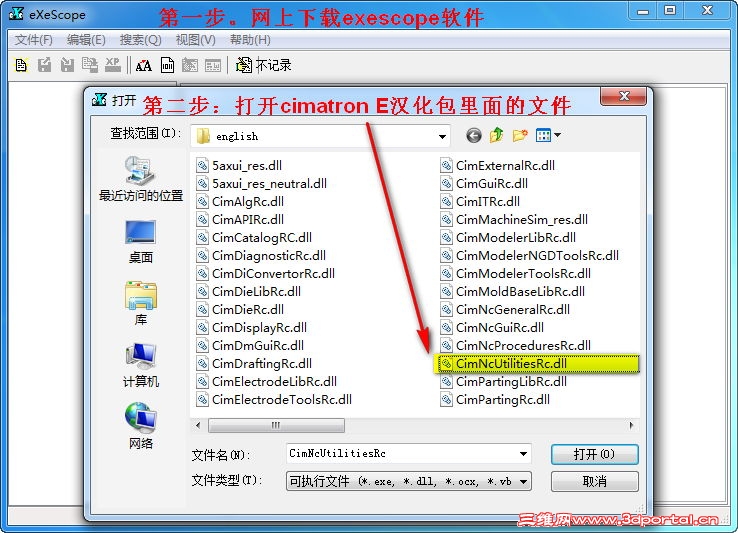

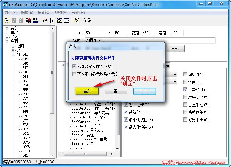

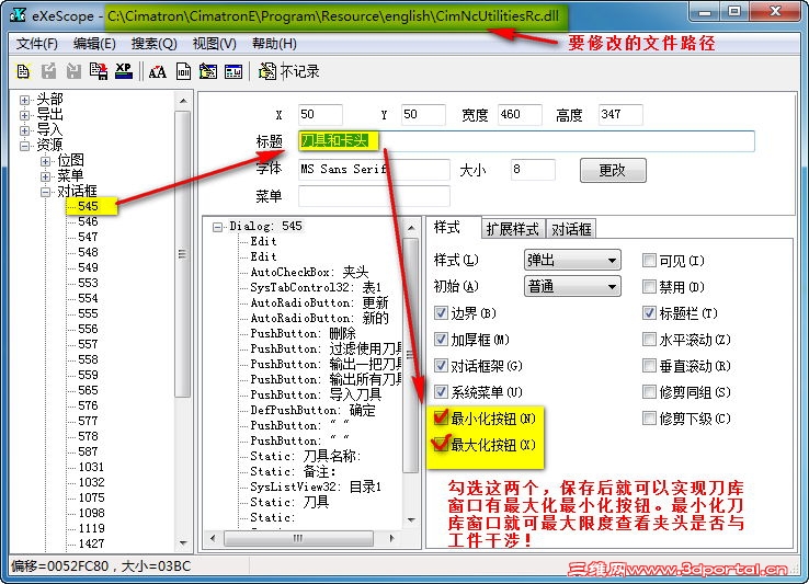

下面图解说明修该方法,大家可以以此思路改替他地方!
 楼主| 发表于 2010-11-13 20:28:57 | 显示全部楼层 来自: 中国江苏苏州
修改好的文件,直接复制到汉化包里。这个是cimatron e9版本的文件。

这个是dll文件编辑软件!
eXeScope.zip
601.83 KB, 下载次数: 332

发表于 2010-11-13 21:46:47 | 显示全部楼层 来自: 中国四川绵阳
好像用处不大,纯支持一下。
( k, l' u: j2 u  f3 C$ k) x这种情况,刀具库窗口直接往左拖,把图形空间让出来就可以了。
