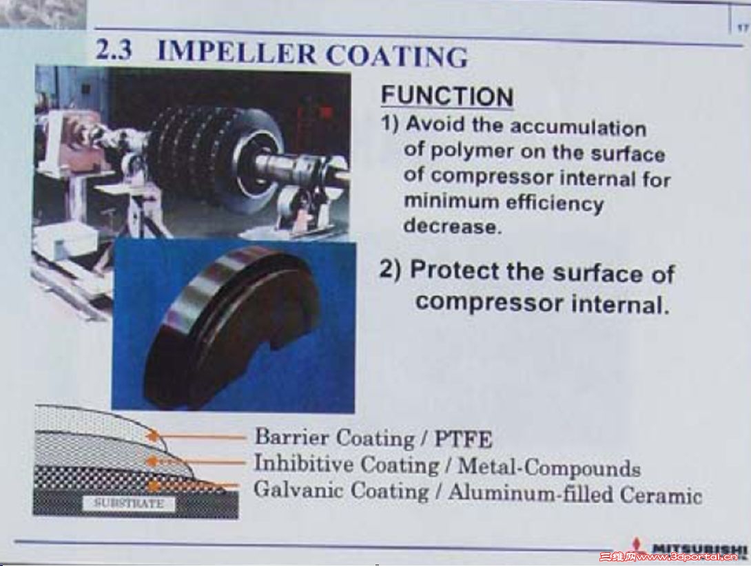

我们公司和三菱有一些合作,现在我们知道三菱在叶轮上采用了复合涂层技术(如上图所示)。谁能给说说,这几层是怎么涂上去的。万分感谢!!
& _  m+ G! b" P- ^左下角是三菱涂层的示意图,最下面灰黑色的是基体材料,然后往上是电镀的,说是铝和陶瓷,不知道是怎么弄上去的。然后是一层金属化合物(或者是金属复合物),这一层作为中间涂层,也有资料说是这一层其实有一定的的有机高分子材料。最上面一层是聚四弗乙烯。这个涂层工艺难点是啥?谁做过涂层方面的工作大体给揣摩一下。谢谢!!

ALUMINUM FILLED CERAMIC填铝陶瓷应该是热喷涂上去的。

这个通常是热喷涂,需要特殊的设备和相应工艺。我们单位有两台,不太贵,一台好象是100多万,如果楼主是批量可以自购两台,如果单件可以找我。
