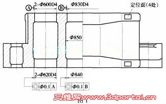

    主、副工作缸安装孔及各定位面(图1)需在镗床上加工。因为缸孔上的两端配合尺寸有同轴度要求,理想的情况是一次装夹加工完成,这样效率高,精度有保证。而公司现有的130镗床,能力稍显不足,但如采取合理的工艺措施还是能够满足精度要求的。过程如下:
& Q- I' z% s7 N: v, W3 J
①清理定位基准。为了便于加工,一般大型铸件上均专门设计有定位基准。上横梁也不例外。图1中的四处小方块即为定位面。定位面必须仔细清理,这项工作看似简单,但做得好可以起到事半功倍的效果。
8 j- X! N6 ~( M1 M% S1 d$ e    ②第一次装夹。根据压机的特点,提升缸孔一般是不会磨损的,因此可以用来作为找正基准,一次加工出Φ840D4、2-Φ620D4。4 U# g  R: N$ J% [6 V
    ③加工过渡基准。上横梁下部的加工完成后如直接掉头加工上部的Φ830D4、2-Φ600D4则不易保证其与Φ840D4、2-Φ620D4的同轴度,故应寻求一种过渡办法。可在Φ850孔的中部互成90°的两个方向上加工出平行于孔轴线的两条找正带,这样在掉头后结合Φ830D4一起就可以找正加工了。这是上横梁修理中最关键的一步。操作要点:第一,找正带的长度不应小于400mm。第二,找正带加工见光即可,然后再精加工一刀,加工余量尽量小。
6 I$ t' @% D8 _# O) ~8 @    ④掉头装夹找正加工Φ830D4、2-Φ600D4。8 I! J" e& `' e& p7 g1 l
    实践证明上述工序是合理的。上横梁与压机主副缸一次装配成功。

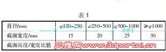

* G8 x" L% a3 q* Z7 f  @& @. p8 M    锻造时产生的侧向力传递至柱塞上,对工作缸导向精度及密封的寿命都会产生不利影响。为了保证密封效果及合理工作寿命,V型组合密封截面尺寸的选择对密封的效果及可靠性很重要。截面尺寸可参考表1。较高的截面高度有利于增强密封效果、延长工作寿命。同时这样的密封显得更“硬”一些,比起较“软”的密封来容易更换,可减少更换密封时的维修工作量。1600t压机主缸选用的是MerkelV1000系列重载用密封,尺寸为Φ610mm×Φ560mm×179mm,截面高度/宽度比值7.2。多数密封的截面高度/宽度比值在4左右,其使用寿命至少要比MerkelV1000系列短一倍。3 L( A7 l, D9 P5 h4 S9 c, v/ ]

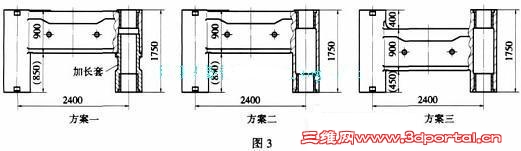

    老式水压机活动横梁一般采用圆导向、线接触、间隙不可调。其接触刚度及导向精度较差,导向铜套寿命短。改造为快锻压机后,动态负荷增大,为了提高设备稳定性及精度,可采取以下措施:①改圆导向为平导向以增加导向刚度。②增加间隙调整装置以补偿导向磨损。③加长活动横梁的导向长度。
: Y. Q, f+ A* o    采用前两项措施的同时需改变立柱截面的形状,改造成本较高。因此在经济条件有限的情况下,加长活动横梁的导向长度是性价比较高的选择。导向加长的长度取决于柱距。根据以往的改造经验,加长后的导向长度应为大约0.7倍的柱间距。
" e6 U7 G1 |5 u% B( H
图3为几种可行方案。方案一是在原动梁上加装延长套。曾在另一台压机上采用过这一方案,效果并不理想。加装的加长套相当于一个悬臂梁。通过一个过盈配合热装在活动横梁上,以这种方式加长的导向不足以承受锻造时的侧向力,使用一段时间后其配合精度便失效了。为了提高悬臂梁的强度,方案二将上述加长套与动梁铸为一体。老式压机的导向长度即是活动横梁的厚度,通常为柱间距的0.35~0.4倍。假如导向加长至0.7倍的柱间距几乎相当于活动横梁厚度的两倍,悬臂的长度仍显太长,另外加长部分的强度和零件的铸造工艺性都不好。方案三仍采用整体铸造方式,但将导向加长的部分分别加在活动横梁的上部和下部。加在上部的长度等于上限程套的长度,而原来的上限程套就不要了。这样,不担提高了加长部分的强度,而且铸造工艺性好,同时压机的净空距及行程也不损失。) A1 ]  d+ Q! u$ \0 u
    对于公司这台1600t压机,柱间距为2400mm,动梁厚度为900mm,改造后导向的总长度为1750mm。去掉上限程套在活动横梁上部加长400mm、下部加长450mm。这样做还有一个好处:由于下部只加长了450mm,动梁落到最低时柱塞与缸体仍可以脱开,大大方便了维修。这一点也是制定方案中应考虑的一个重要因素。因为更换工作缸导套的方法之一是拆掉下限程套并将活动横梁落至最低。如果此时工作缸柱塞仍无法与缸体脱开,那就只好拆掉上横梁了。这样一来工作量几乎就相当对压机做了一次大修。另外,为了提高活动横梁的抗弯强度,在设计新的动梁时还在其内部增加了加强肋。
