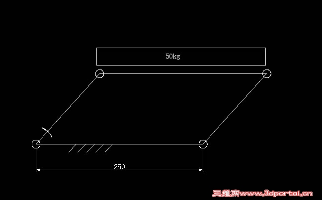

[求助] 这个四边形机构怎么减速
发表于 2010-11-12 16:03:00 | 显示全部楼层 |阅读模式 来自: 中国广东江门
如下图一个四边形机构,要求2R/min,怎么达到啊,用什么电机什么减速机啊。4 _6 u* G7 F+ H( Y' V1 s0 W: F

大减速比减速器,针摆、行星等达到需要轴速即可;电机1KW以下各种均可。

/ U7 h3 ?6 @6 O. \2 C' \. F& p8 G楼上的是不是太浪费了,只要提50KG的物体,15W的直流电机就可以了吧

5 \+ q% s5 Y& A. [9 [1 `图中没有给出两个支撑摇杆的长度,根据你图的比例估计为150mm,这样摇杆的扭矩T=500N×0.15m=75 N·m) x5 h: Y7 o7 ^) o: u) L
根据你提供的电机功率15W、转速为2r/min,计算所产生的扭矩T1=9550P/n=9550×0.015/2=71.6 (N·m)
/ D9 _8 ^6 a: |( A还没考虑效率和安全系数,你估的15W功率是不够的,应加大。/ U  K/ y" k6 F: `9 l0 [. q
减速机选用针轮摆线减速器,有接近要求的减速比。

同步电机 一般转速不超过200  在配个减速机就可以
