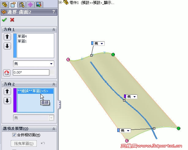

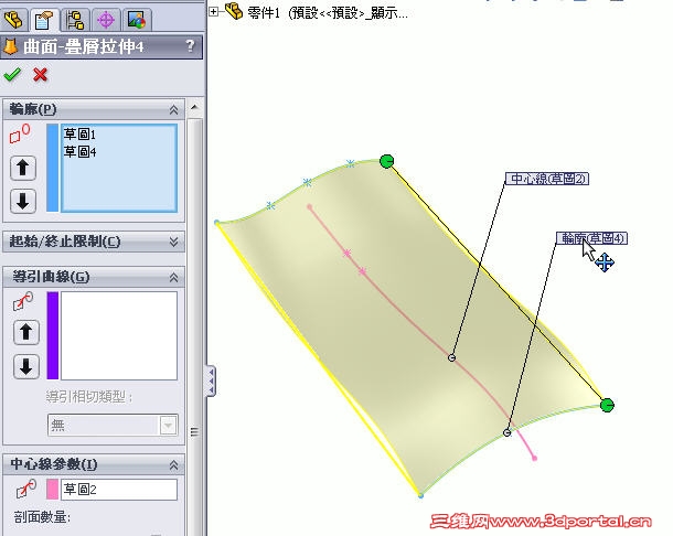

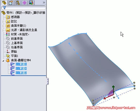

邊界曲面功能比較強大是否可取代放樣曲面呢, 尚不行起碼放樣曲面有一項中心線選項是邊界曲面沒有的.2 G8 j5 c' r9 Q: f/ R

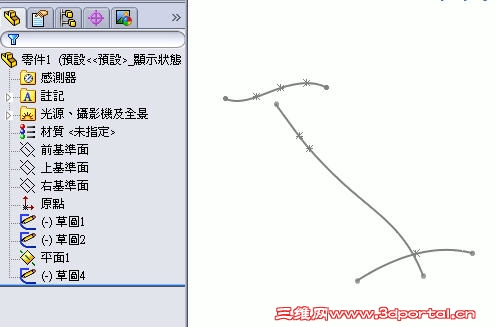

放樣時可選一條不同方向但並不與輪廓線接處的線做中心線引導曲面做變化

' K' h$ x, W: T4 y( m" h) w6 V/ ]邊界曲面沒有中心線選項,用第二方向選出現錯誤
: Z; c1 W6 \3 E9 Y* I7 d2 e1 w' ] bqa0.jpg

各有各的用法吧觉的,不过边界曲面可以形成更加光顺的曲面质量。
