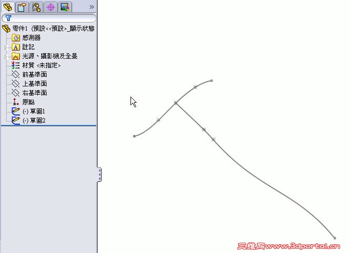

1.兩條不同方向的線呈T形排列要成形曲面0 S% r3 i/ x3 N# |
bqa5.jpg 2 H; Q( j: L% c6 j1 p

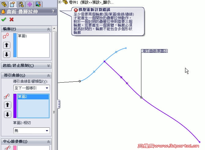

2.用放樣曲面不可行) p0 R, I8 m) r' V
baqa5.jpg . [7 ]- N; @# S: ]

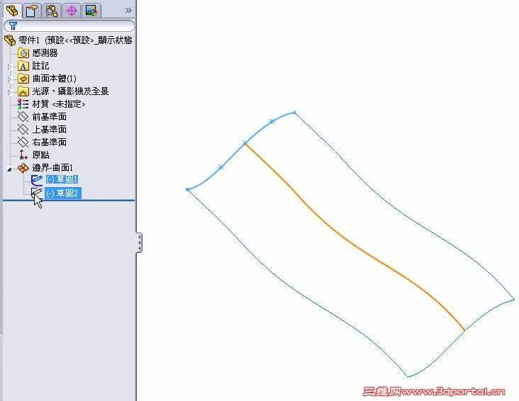

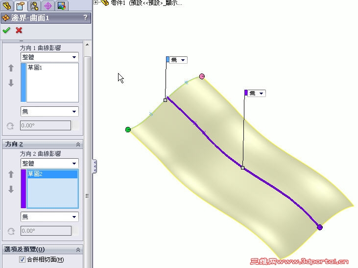

+ p( l6 e* g9 \2 J: ]( m5 W& g3.用邊界曲面可選個方向的線成形曲面- B/ I  j7 K2 _. I- v2 h* p1 G

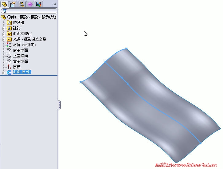

+ N- Q3 R4 K( ~9 K5 p bqa2.jpg 2 |8 S' V: Z1 N2 w- M

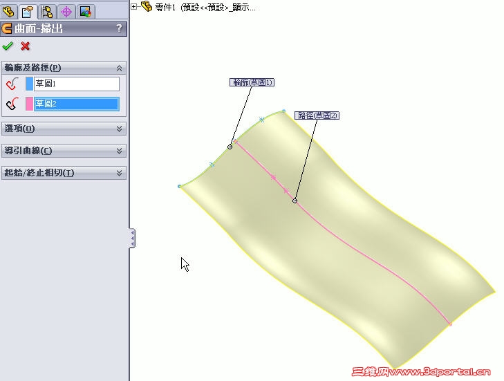

4.原來都是用掃出來做的$ c! _! q) h9 w( X# j
bqa3.jpg 1 O$ f* t* ~( l! k1 K+ Y7 Y
